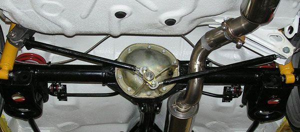

4-link på kadett ??
28.3.2o12
Special Bøsninger til 4-Link ....
Føres KUN på lolland ;)
*LOL*

Derfor Træ-bøsninger ((mens det hele svejses))
12.4.2o12
4-link på rette vej....

4-link der NÆSTEN er færdigt,
OG hvor langt ned den kommer til at kunne komme som MAX :wow:

Og har afsluttet 4-LINK med forstærkninger og det hele...
