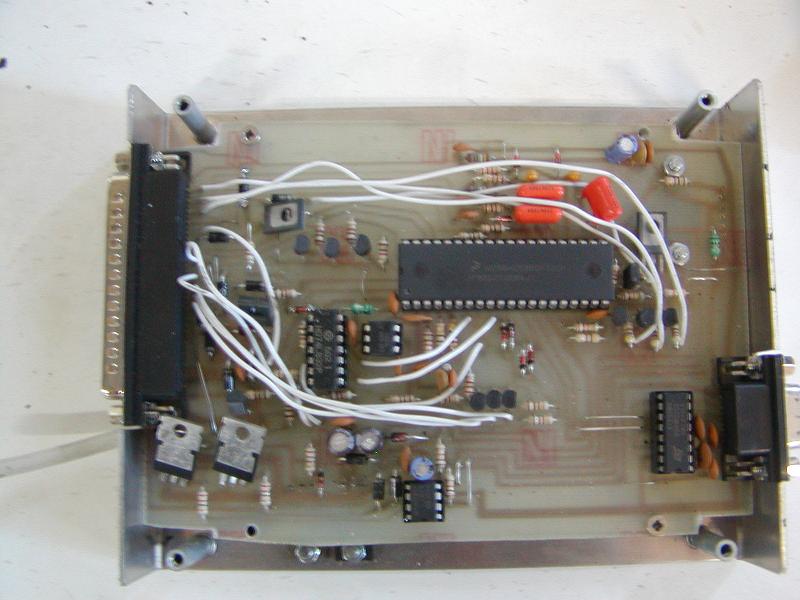

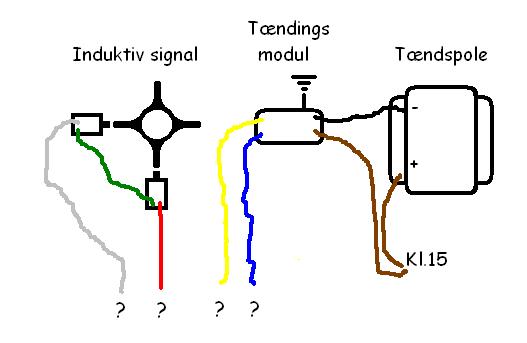

jeg har en ledning der hedder "TRIG" og det lader til den skulle have et Hall signal men er ikke sikker, og jeg ved heller ikke hvilke ledniger der skal gå til modulet fra boksen kan i hjælpe?
Har vedlagt billeder af min strømfordeler komponenter og af MS diagram.
MS boks.JPG [ 58.75 KiB | Vist 3253 gange ]
2E-E tænding.JPG [ 18.96 KiB | Vist 3241 gange ]

Du skal ikke bruge den digitale trigger indgang, du skal bruge ne- og ne+.
Jeg har fundet de diagrammer fra Rene, så jeg kan sende dem hvis du stadig har brug for det.
