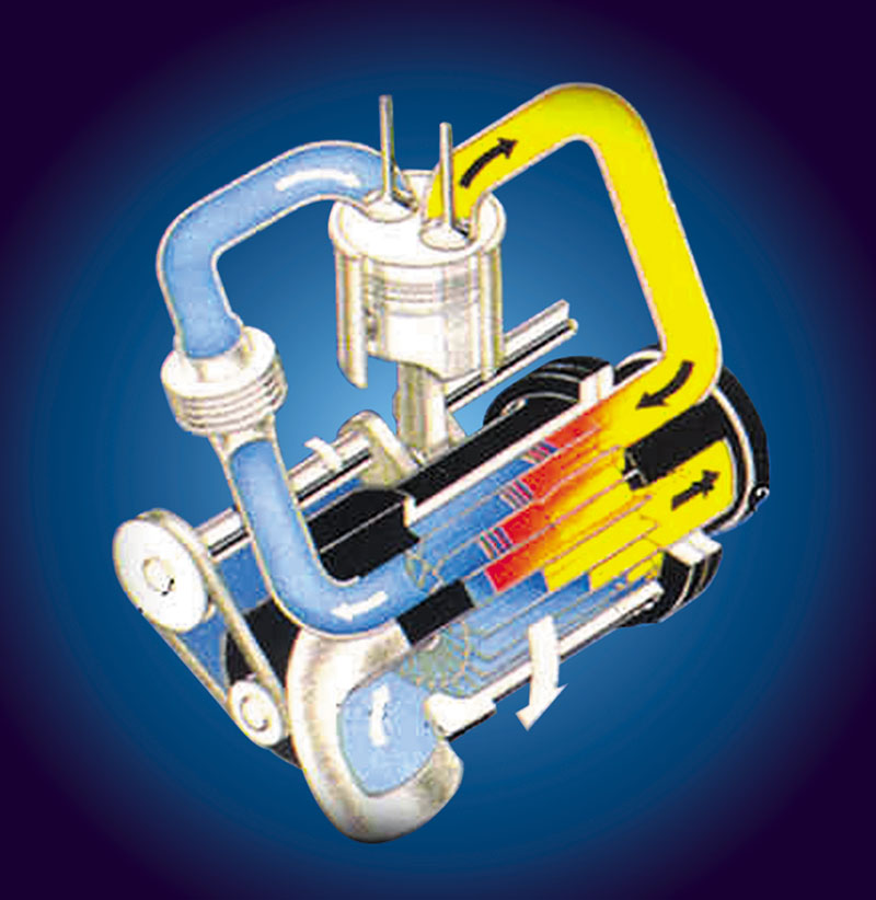

This is nothing new, and actually proposed to F1 back in the mid-20th century when they were turbocharged. The Comprex blower combines the best of both worlds. The Comprex is both exhaust gas and belt driven. It uses the belt off the crank to keep boost constant and uses the hot exhaust gas to spin the vanes inside the blower, while drawing in cold outside air. Unlike a turbo though, it reuses the exhaust gas, some of it at least. So if you run the engine nice and rich, you can reburn the unspent fuel after it has been compressed:
[ se vedhæftet fil: 1315879d.jpg]

vedhæftet udklip fra gik´s katalog:
ComprexComprex tryckvågsladdare, utvecklad av schweiziska BrownBowery (Det er dem der hedder ABB idag) , är visserligen remdriven, men kompressionsenerginkommer från motorns avgaser.
Metoden går ut på att direktöverföra den energi som finns i avgaserna till insugnings-sidan som en tryckökning.
En rotor, innehållande ett antal kammare, drives från motornsvevaxel med ca dubbla motorvarvet.
Genom kamrarna för-binds motorns insugnings- och avgasgrenrör.
Enklast följervi förloppet genom att studera vad som händer i en av dessakammare.
Comprex schematiskt.-> [se vedhæftet fil: comprex.tif]
Insugningsluften går in vid D (se figur) och tränger in i någraav rotorns kammare, som är frilagda och öppna mot luftin-taget.
Vid 4 avskiljes denna luftmängd, genom att ”vår” kam-mare isoleras från luftintaget.
Rotorn spinner vidare, ochnår efter ca 1/4 varv fram till en kanal (1) från motorns av-gasgrenrör.
De heta avgaserna strömmar in i kammaren,och pressar samman luften därinne.
I nästa sekvens når ”vår” kammare ett område där den blirfrilagd mot en kanal (2) till motorns insugningsrör.
Den kom-primerade luften strömmar in i insugningsröret.
Rotorn vridesytterligare några grader, och passagen stängs igen, just innanavgaserna hinner följa efter in i insuget.
Efter ytterligare vridningfrilägges kammaren i motsatt ända mot avgassystemet, ochavgaserna strömmar ut.
De ersättes av friskluft (vid 4), ochförloppet börjar om.
Vid första påseendet tycker man att värmetransport från av-gaserna till insugningsluften, likväl som blandning mellangaserna, skulle vara problem.
På grund av den korta exponeringstiden hinner dock dettaförlopp knappast utvecklas, och blir inte till allvarligt hinder.
Största fördelen med Comprex är snabb respons. Laddnings-tryck kan byggas upp vid lågt motorvarv. Jämfört med turboblir toppeffekten lägre, beroende på högre avgasmottryck(10-20%) och effektförlust genom drivningen.
Både termiskoch mekanisk verkningsgrad ligger på en hög nivå.
Största nackdelen med Comprex är hög tillverkningskost-nad.
Dyrbart material måste användas, för att minimera tem-peraturberoende dimensionsförändringar, som kan orsakaläckage mellan stationära och roterande delar.
Främst är Comprex utvecklad för dieselmotorer, men kananvändas även på bensinmotorer. Ferrari har gjort experi-ment på sin formel 1 -motor.
1315879d.jpg [ 97.53 KiB | Vist 1626 gange ]
comprex.tif
comprex.tif [ 44.35 KiB | Vist 1618 gange ]
