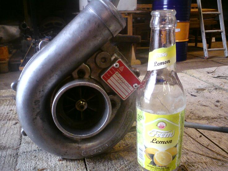

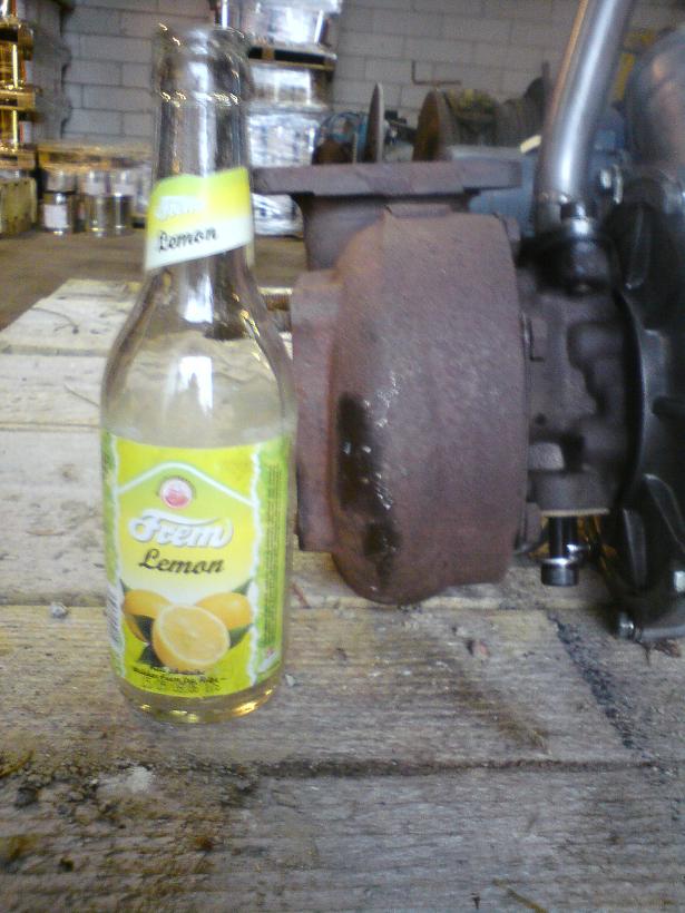

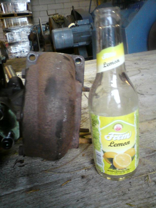

Tallene tror jeg ikke giver dig meget hjælp. Derimod hvis du nu tog et billede så vi kunne se turboen...det kunne give et fingerpreg :wink:
Tag et billede fra siden på kompressorsiden og et fra turbinesiden. Billeder så hele turboen er fritlagt og kan ses.

nye billeder

Var det ikke westspeed der havde lavet den, ligner en KKK lader.
Plejer de ikke kan levere til omkring 475hk i max trim...

synes det ligner denne lidt og målene passer fint
http://shop.scanturbo.dk/pi/K27_CZ_350hk_1749_25.aspx
har en kammi som har sådan en turbo som westspeed har lavet og den laver små 450Hk på en Vr6

Det er lige nøjagtig sådan en efter min bedste overbevisning :) målene på turbine og kompressor hjul er nøjagtig de samme... numrene på udstødnings huset er nøjagtig de samme også så mysteriet må være løst
kan se at det er A/R 0.60 på udstødningssiden på denne turbo (kkk27) har en billig ny T3/T4 på hånden med A/R 0.63 på udstødningssiden... så må de jo flowe nogenlunde ens på udstødningssiden... er det ikke korekt
