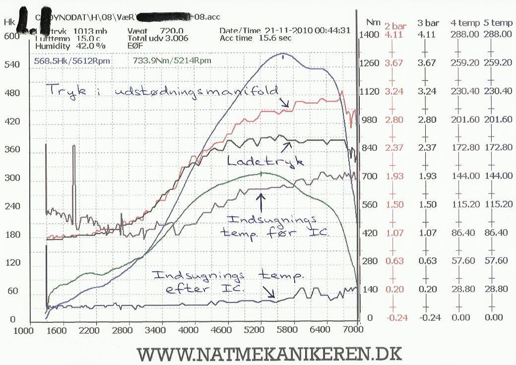

på målingen 1-1 er der desværre indsneet sig en fejl,det skule ave været sådan

den sidste ud af de 6... er det med en meget stor turbo?
tænker at ladetryk og ydelsen kommer meget sent.
til gengæld er det den eneste hvor ladetryk er højere end modtryk!

en 2 liters motor,der endte på +600 hk,så det er en rimelig stor turbo,og nej jeg ved ikke hvilken turbo det er
