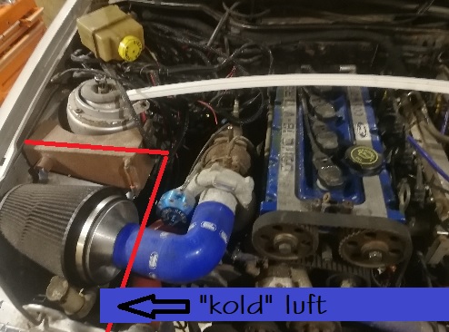

Hvis det var mig ville jeg beholde filterets placering og lave en "kasse" om luftfileret som så forsynes fra din "kolde" luft.
Kassen skal ikke være tæt så den kan trække luft fra motorummet under stilstand.
