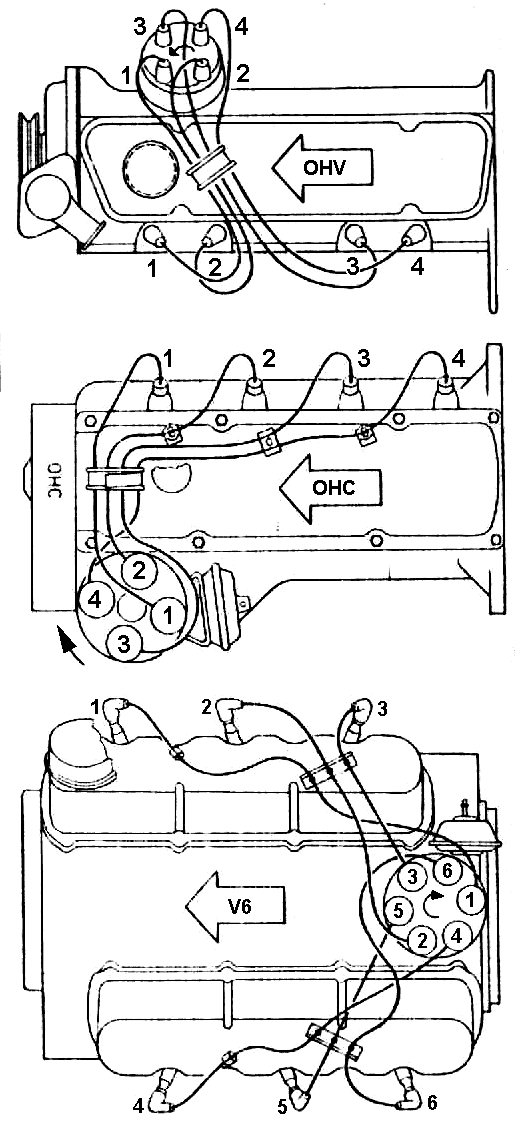

vi står i disse minutter og kæmper med at få martins wun til at køre...
den tænder helt forkert!!! så hvis du vil være dagens mand i skysovs, så fat keybordet og skriv....

2.3 bruger 1-4-2-5-3-6

lige lidt ekstra... hvor er cylinder 1????

Se billedet
