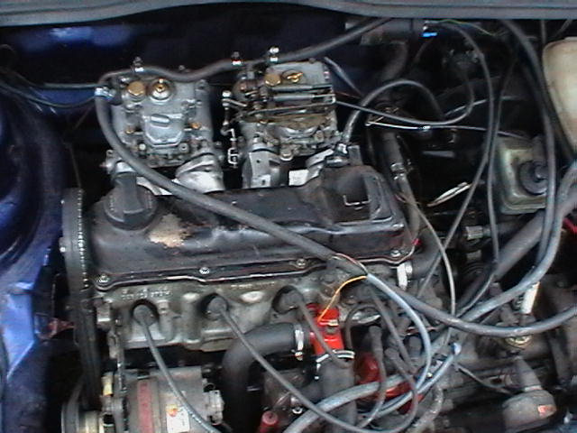

jeg har en g1 med 2,0 motor der er mont en knast på 295g og der er portet top m.m og der er mont 40mm d weber hvad skal den køre med af venturi for at få det bedste træk ud af den??
jeg har også 45mm til at ligge

Det er svært at sige... Hvis jeg var dig ville jeg eksperimenter mig frem. På nogle motorer kan man medfordel kører med alt for store kaburatorer for ydelse, men på andre er det næsten bedre med "teoreatiske" for små. Det afhænger at mange, nok for dit vedkommende, ubekendte faktorer omkring motorens opbygning... Jeg er heller ikke for sikker på netop det der kaburator skidt.

Hej.
Monter dine 45 mm. sæt venturier i som er 80-82 % af din spjæld diameter, altså i dette tilfælde 36-37 mm, hvis du også skal køre bykørsel og den skal være behagelig at køre i kan du med fordel nøjes med at sætte 35 mm. i, du mister selvfølgelig nogle heste på toppen men får et meget bedre drejningsmoment. Men husk at få dyset dine kaburatorer så de passer til de nye venturier.
KB :)
