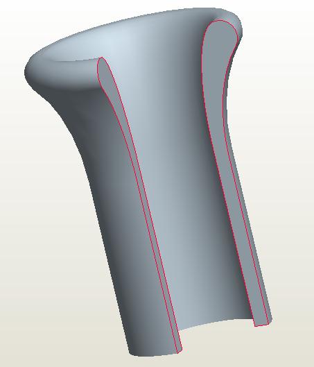

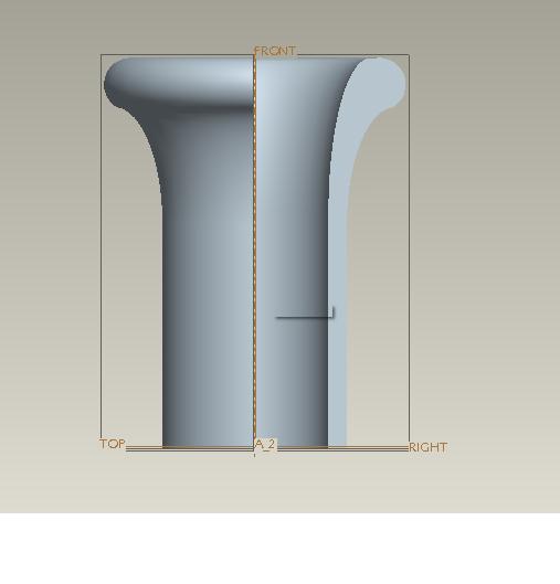

en kammerat og jeg har lige været ved at lege lidt med ProE og har tegnet den tragt her. og jeg kunne godt tænkt mig lige at høre jeres mening om dens udformning inden der ryger en alu stok op i en cnc-drejrebænk. tragten skal bruges som indsugningstragt, hvor tragten skal stikke igemmen væggen på plenum.
Tragt2.JPG [ 16.31 KiB | Vist 1641 gange ]
Tragt1.JPG [ 23.47 KiB | Vist 1657 gange ]
mvh Morten

Der skete ikke noget ved at lave dem vildere oppe i toppen. Altså selve tragt formen vildere... Jeg har personligt den teori at det bedste er at starte blødt nede i "røret" med en lille udvidelse og så bliver den vildere og vildere, hurtigere og hurtigere... Som logoritmisk!!! Til sidst vil vægen så vende rundt hvis du ved hvad du mener... MEN der er sikkert andre der har en anden holdning.

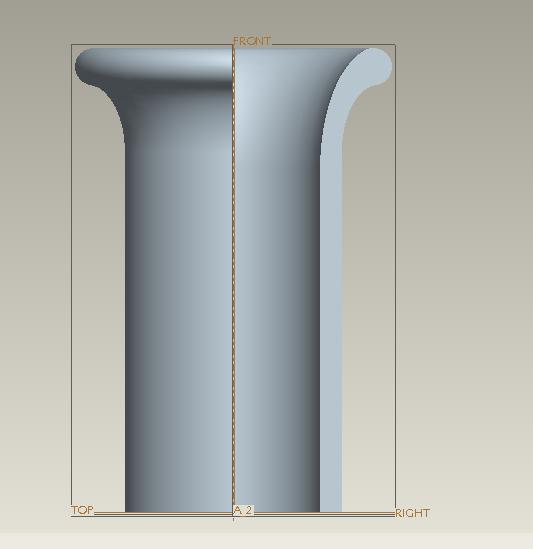

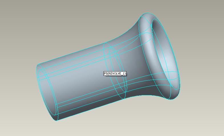

har fået tegnet 2 tragte mere, som er mere aggressive i mundingen, så dem vil jeg da også gerne høre folks mening om.
hvad angår mål er den første tragt tegnet så den kan drejes ud af en ø60 mm alu-stok og med et slut hul i enden af tragte på ø32 mm. de sidste tegninger er tegnet uden af tage hensyn til nogle mål, kun lavet til at illustrere faconen af tragten.
tragt3.JPG [ 14.77 KiB | Vist 1566 gange ]
tragt4.JPG [ 14.44 KiB | Vist 1575 gange ]
mvh Morten

Hej. De skal være vildere end det der.
Hvis tragten skal ånde frit skal siden på tragten (den indvendige) faktisk rundes af så den er 90 grader på den side indeni røret. Dvs lige før du slutter den af ude i selve trompeten skal den radikalt drejes ud.
Hvis det er noget du vil bruge i et hus er det en anden sag. Så vil jeg sige at de sidste du har smidt op ligner noget meget fornuftigt.
Hvis du kan dreje et sæt 4 stk med indvendig mål på 45mm til mig af dem jeg foreslår er jeg MEGET interesseret.
Fang mig evt på ruldal@ofir.dk
mvh
Ruben

Det ser lidt bedre ud syntes jeg, men de kan sagtens være vidlere endnu da!!! Som også før nævnt...

de skal være så store at de er lige ved at ramme sammen
