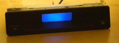

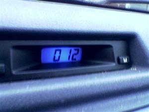

Jeg fik lige lavet mig et ur med blåt diodelys.
Du skal bruge en modstang og en Blå Diode (LED) 5000cmd (22grader spredning), en loddekolbe, loddetin. Husk at vende det rigtigt, eller brænder dioden af. Du skal have uret åbnet, og prøv at vende det farve papir der er inde i det, men PAS PÅ, det lille LCD display har formindelse med nogle små gummibånd, og den må du ikke røge med fingerne, for så kan det stoppe med at vise noget i displayet. Og det skal sidde den rigtige vej når du smaler det igen, eller virker det heller ikke. Hold tungen lige i munden :lol:
Det tager altså lidt tid at få til at se godt ud.. men det er det vær!
Jeg har en ekstra hvis du giver op HE HE.

Hmmm gad vide om det også kan lade sig gøre med uret i min XR3i :P men liret ser det sq ud!

har lavet det i alt i min golf 2.. dog i rødt... i alle knapper og i uret i combiet.. det er ikke nemt.. men det er det hele værd..
og vil gerne hjælpe hvis der er nogen der vil prøve selv... uret i combiet skal splitte HELT ad og den grønne farve plade fjernes, samles og pæren males rød... selve combiet fjernes den hvide topplade, den hvor pærene sidder i.. den grønne film fjernes, det samles og pærene males røde...
det ser KANON godt ud.. det samme med alle kontakterne... splittes ad.. den grønne plade fjernes og pærene males røde, gule eller blå hvad man lyser..
