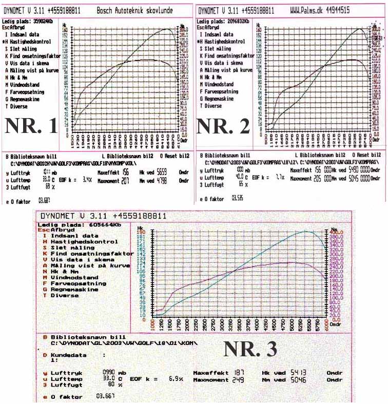

Kompressor bil med:
NR.1 bananmanifold, standart kat, simons udst., ca. 0.5 bar, optimering af chip.
NR.2 bananmanifold, metal kat, simons udst., ca. 0.5 bar, optimering af chip.
NR.3 bananmanifold, metal kat, simons udst., ca. 0.7 bar, optimering af chip.
Bemærk tab af NM i de lave omdr. efter metal kat monteres.
Syntes at det viser at et vist modtryk har betydning for effekten i de lave omdr. på en kompressor motor.
Hilsen D
Hilsen D
Eller også viser det at optimeringen ikke er så optimal alligevel? Eller at knasten fra sugemotoren ikke er velegnet til det den bruges til?
Synes det er for vagt et beslutningsgrundlag at dømme modtryk "nødvendigt" på. ALT for vagt.

HenrikGM
Må afvise at knasten ikke er optimal. Knasten er lavet netop til noglelunde samme type kompressor motor nemlig G60.
Med hensyn til optimering på rullefelt er chipningen lavet af en yderst
kompetent person.
Problemet forsvandt da der blev skruet op for ladetrykket, måske fordi
motorens ydelse nu passer til udstødningssystemet. Eller ?.
Måske er ordet modtryk forkert, så kan man vel i stedet sige "korrekt dimensioneret flow hastighed".
Hilsen D
