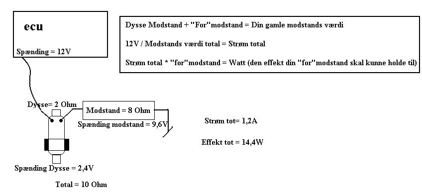

Jeg har nogle 286ml lavohm´s dyser jeg skal montere på en bil der normalt køre med højohm´s dyser. Jeg har formodstande til at lode på. Men er der nogen som ved om de skal på + eller -
Er der ellers nogle ulemper ved at gøre det på den måde med høj og lav ohm?

Ved ikke om der er nogle fordele/ulemper ved dit skift, men ved dog at det er lige meget hvor modstanden sidder hvis den sættes i serie med dysen. Det er den samlede modstand der tæller. Men da de hedder "for" modstande vil jeg da nok sætte dem "foran" dysen, altså på plus.

Det er lige meget hvor du montere modstanden, strømmen (amp.) gennem kredsløbet vil altid være den samme når de ligger i serie.
Håber min tegning er forståeligt, ellers må du lige skrive igen.
