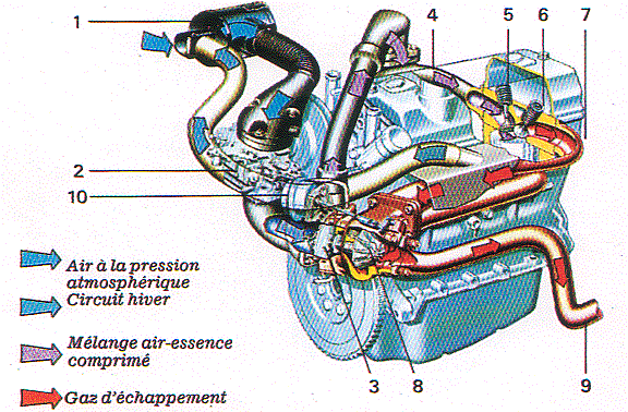

Hvordan er det nu lige, at din motor får sin benzin som moteren er lige nu :wink: ??
Indlæg: 03 mar 2005, 04:56
Tilmeldt: 01 mar 2005, 18:46
Indlæg: 4
Den suger luft fra filteret gennem karburatoren.. Blandingen tryklades i turboen og sendes så videre til motoren.. I meget varm tilstand .. Har vist nok lagt et billede ind..

Hmm, jeg har da vist ikke fået nærlæst dit første indlæg :? ...
Det er en Renault 5 "Alpine Turbo"
Mig bekendt er der også en Renault Alpine, som kører med en hækmonteret v6, jeg troede i første omgang, at det var sådan en fætter du havde fået greb i.
