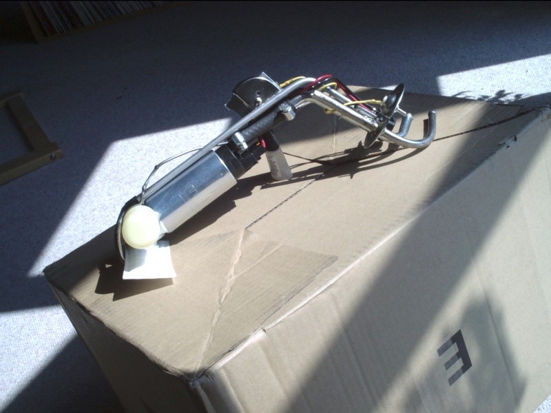

Har selv købt en 255L Walbro her www.flat4online.co.uk , til omkring 1000,- leveret incl alt (fragt, monteringssæt, filter), er det vist en rigtig fornuftig pris.
Mit er så noget hjemmesløjd. Et Honda CRX sæt monteret på tankmåleren i en "veteranbil". Der gik lige nogle timer på Google med at finde ud af hvilken monteringssæt (filter) der kunne bruges til opgaven. Pumpens evner har jeg endnu ikke haft mulighed for at afprøve, da det desværre stadigt er noget nær originalt det der ligger under motorhjælmen. Men det kommer, det kommer! 8)
Billedet er af mit hjemmesløjd. Der skulle dæleme godt nok vrides hjerne, for at få lavet noget der sad rigtigt nede i tanken og som samtidigt i det hele taget kunne komme ind gennem det alt for lille hul, som oprindeligt kun er beregnet til en tankmåler. :)
