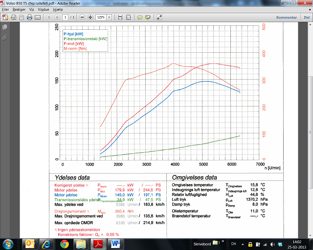

Jeg har selv en 100 % standard T5'er, hvor der blot blev installeret en anden chip, hvor sælger lovede minimum 275 Hk......
Rullefeltet viste 245 Hk v.5200 o/min. og 360 Nm v. 4000 o/min. Momentkurven er helt som std. indtil 3000 o/min., hvorefter den stiger lineært til 4000 o/min.
Ladetryk ca. 0,85 bar (12,0 PSI).
Plottes 0,85 bar ind som ladetryk i stedet for 0,66 bar (std.) i beregneren fås 244 Hk. Dvs. beregneren er ret god til at forudsige maks. effekten.
Plottes 1,1 bar (16 PSI) ladetryk ind i beregneren, fås 276 Hk v. 5200 o/min.
Dvs. i princippet vil en std. T5'er med fx en TD04HL-15G også opnå ca. 275 Hk med 1,1 bar ladetryk, men det er ikke sikkert, at fx turboens virkningsgrad er uændret 75 %, eller at std. udstødningssystemet (kat. el. downpipe) flower særligt godt.
Dine GLT-knaster har du nok ikke fået meget ud af, tror jeg, da effektkurven topper relativt tidligt, men måske lidt knast-justering kan ændre på det? Hvis man i beregneren flytter omdrejningstallet til fx 6200 (GLT maks. effekt) og sænker ladetrykket en smule til fx 1.0 bar, så siger den pludselig 314 Hk :rock:
Hvis nogen ved, hvordan man får maks. ladetryk ved fx 3000 o/min., er jeg interesseret i at høre mere. Den lineære karakteristik er lidt kedelig - jeg savner noget ketchup-effekt :up:
Hilsen Pedes
