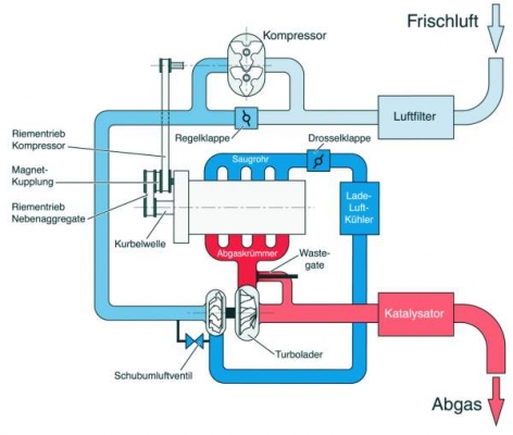

Var dette ikke en løsning?
Virker fint på en vw, når kompressor ikke for strøm så åbner ventilen ved compressor og luften løber uden om den.
Bare et forslag :up:

Jo det ser interresant ud :P ..... næsten samme det samme som jeg havde i tankerne, men bare med kompressoren før turboen..
Der er desværre ikke nogen magnet kobling på den kompressor jeg har.... men måske kan man montere en fra en AC kompr. :D

ehh er kompressoren ikke også før turboen på det pic VAG-mekaniker smed ??
er det forresten sådan TFSI hænger sammen ??
