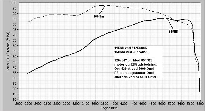

Hvad kan det være galt på sådan en gammel 320i siden den mangler ca 15hk ?
Der er ny 325 udstødning på, ellers er den org.
Den tidligere ejer fik dog monteret en 89" motor med ledningsnet, da den gamle stod af.
kan der mangle noget ledningsværk siden den også slår fra lidt for tidligt ?

Måske tændingen står forkert?

Køb en ny rotor, det er vidstnok deri begrænseren sidder så vidt jeg husker. Bare en fjederbelastet centrifugalafbryder.
Få checket op på tændingen er også et bud fra mig, og pil lige låget af toppen, for at se om knasten har slidspor.

mangler 15hk! nå... hvem siger det?
den såkaldte måling, hvordan eller hvem har udført den?
efter hvilken norm? det skulle vel aldrig være hjul heste/moment der er på udskriften. eller hvad vi nu skal kalde det der er lagt ind. de manglende omdrejninger.... er det mon ikke blot en fejlagtig aflæsning af omdrejningstæller? fortæl lidt mere om bil og målemetode.

den ud skrift er den ikke fra en g-tech måler og hva står den til 4 eller 8 cylindret motor og vis det er en g tech hva vejer bilen så

En motor fra årgang 88-89 er noget skidt.
Da det er en motor der er forberedt til katalysator, men bare uden kat her i dk. grundet vores mystiske regler.
Det at den har mistet effekt undre mig ikke, prøv at køre i en model 87, og en model 88- Og du vil kunne mærke forskellen i effekt.
Omdrejningsbegrænsningen ser noget underlig ud,
Enten er målingen forkert. eller du lider af et rent mekanisk problem.
Ja det gør jeg :wink: . vi målte en kammis 320i samtidig med, og min smider ca de 15hk mindre og kan heller ikke følge den anden, man kan godt mærke den mangler noget i de høje område :(
Hans blev rullet til 132hk da han købte den, og der er ikke ændret noget siden. så det foreskellen vi måler, men de har ca de samme nm !
Man sætter ikke en G-tech til noget cylinder antal :tooth:
Bægge biler vejede det samme ca 1200kg rent.

Ja den begrænser også noget før det røde felt så det er meget mærkeligt !

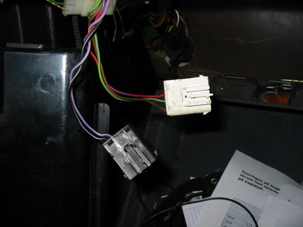

Det en 89"motronic 1,3 styring så begrænseren ligger i boxen og man kan heller ikke stikke tændingen med den styring.

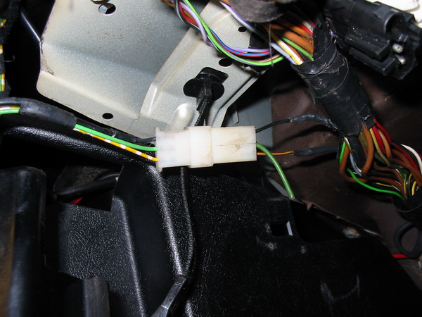

Var inde og kikke lidt på boxen og ser de ikke har monteret en grøn ledning på det ene stik og to andre stik sidder fri ! hvad kan de mon være til og ville den overehovet kunne køre hvis de skulle tilsluttes ?

Mit bud er slidt motor, slidt knast eller meget forkert justeret ventiler. De sidste 2 ting har en del mere at sige end man lige regner med på sådan en gammel sur m20 motor. :lol:
Ang. de 2 stik så er der fordi det er en gammel model bil med en ny model motor, en del forskel på den forreste del af ledningsnettet på dem.
Det stik hvor der er loddet 2 ledninger på og den grønne er løs er til omdrejnings tæller og økometer. Den grønne er til noget startspærre på dem med orginal BC II. Men når den kan starte uden den grønne er sat til så skal den ikke bruges.
