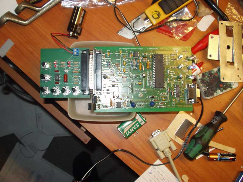

Så er skidtet samlet. Min stimulator viser godt nok at benzinpumpen ikke får strøm...
Det virkede i starten...men så loddede jeg nogle forb. der så dårlige ud. Damn :D

Et lille portræt...
megasquirt.jpg [ 68.34 KiB | Vist 2304 gange ]

Hej
Tjek lige hvor mange volt der er på dit 9 volt batteri på stimulatoren. Den sluger strømmen ret hurtigt, og så begynder uddata signalerne fra boksen at forsvinde, som f.eks benzinpumpe styring og dyse signaler.
