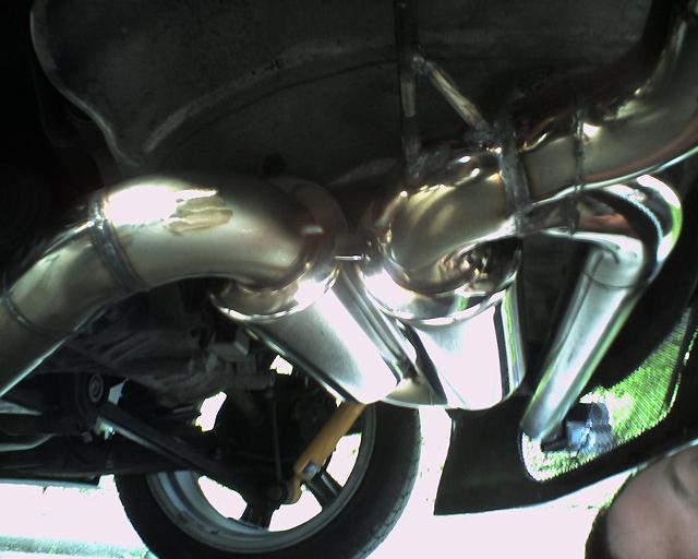

I må hellere se det bageste af udstødningen, så kan I måske danne et bedre overblik af hvordan det er bygget op.
Er der ingen andre ideer end at bruge en VUS, de koster en herregård, så kan jeg ligeså godt bygge det hele om igen til 2.5" fra kat :cry:
udstodning1.JPG [ 41.74 KiB | Vist 1675 gange ]

har du prøvet at blende den ene afgang af og se om det hjælper ved at stoppe noget i den

Kan det give en forskel?
Begge afgange kommer jo fra samme rør/potte...
