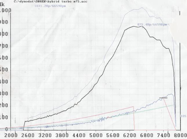

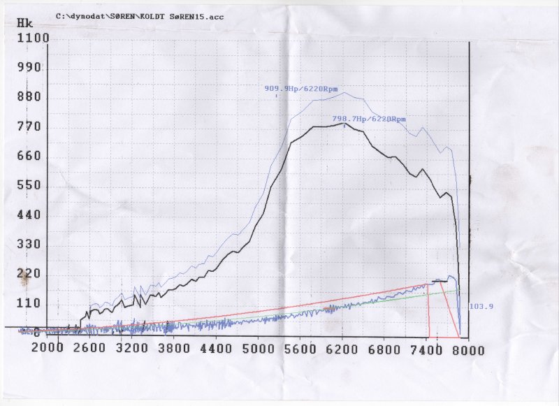

Eksempel på effekttab i gearkasse...
Lqs kunne ikke selv finde ud af at ligge billedet ing og han ville jo så gerne -

Jeg har så lige demonstret, hvordan man gør det tre gange i træk! :shock:

be drengen om at gøre noget, husk ham på det, nævn det for ham igen... resultat=han gør det tre gange!
ud over det, så bemærk at der er en del over 100hk forskel på hjul og motorheste... tror det var 119? lidt mere end 27!!! MVH. søren ps.kurverne (kurven!) er hentet ud af et rullefelt med dynomet program

i ren nysgerrighed....
Hvad er det for en bil du rykker de heste ud af havner?
Det er jo da en effekt der er til at forstå...

Supra mk4 3.0 turbomotor...
Har lagt det ind for lqs

Jammen søren, hvis du læser efter hvad jeg skriver, er det 27 hk du mister pga vindmodstaden. Som jeg skrev var det 12 % i transmisionstab der blevet regnet med. Så 12 % af 909hk er 109 hk. det er da rimlig tæt på de 103 hk du taber i din gearkasse osv. Der til kommer de meget utilregnlige 30-35 hk du har i din vindmodstand som også skal ligges til. ( dette er forud sat at der bliver målt ved max 120kmt. ) Så en g tech måler aflæse 562 kw på din vogn. Bare for og sikre jeg havde forklaret mig ordentligt.

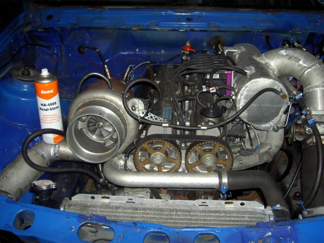

man kan ikke måle sådan noget med Gtec, altså de hjulheste med så lidt greb..... 350hk... så er grænsen ved at være nået, på alm. vej og alm dæk.
ang. 2jz motor, standard på nær knaster. utroligt synes jeg selv. MVH. søren PS. et par billeder af hill billy racer...
