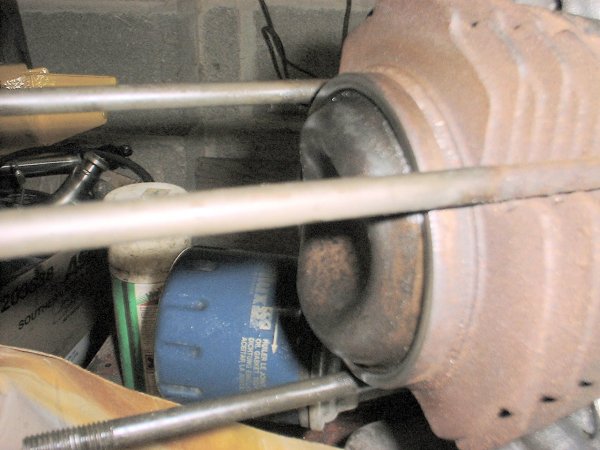

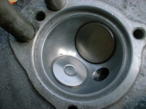

Har ingen squis over hovedet, topstykket har en halv kugleformet fasong, med skråt stillede ventiller (ca. 45grade)
Skal se om jeg kan finde et billede, men det er et klasisk hemi forbrændingsrum som MOPAR har været meget glade og stolte over i mange år.
Billeder rettet. d.3/8 06
2cv top.jpg [ 39.62 KiB | Vist 1712 gange ]
2cv stempel top.jpg [ 49.54 KiB | Vist 1706 gange ]
Hilsen Lars E
2cv 0,6Tii + Dnepr K750
www.Danskcitroenklub.dk
Senest rettet af Lars E 03 aug 2006, 09:46, rettet i alt 3 gange.
