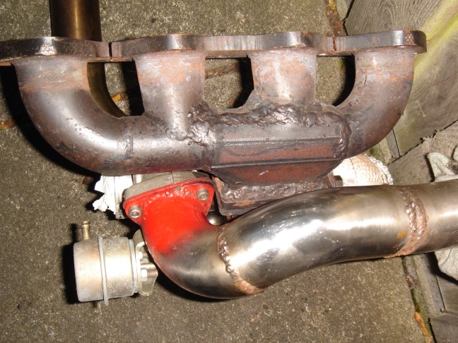

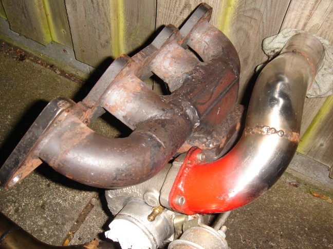

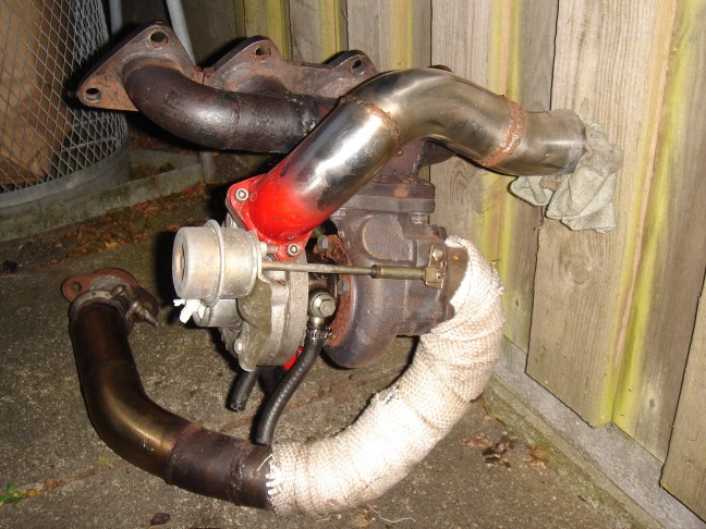

Her har du et par billeder af fjollen,mølle og forrør! :lol:

Her er en lille liste, som jeg skrev inde på OP.dk, da der var en som også ville tryklade en Vectra B.
Sænket kompression (stempel afdrejet 1,5mm uden at røre squish-punktet)
Oliekøler mont. i venstre forskræm, lige bag tågelygten.
NGK tændrør - bpr7et. (tror jeg nok.)
Intercooler fra Opel Frontera.
Power-boost benzintryksregulator.
Smt6 box som styrer tilskudssystemet. En dyse på cirke 335ml~3,0bar.
Trykrør i 2" helt op til spjældet.
Dyseholder mont. på 2" rør.
Blæser for køler fra en Peogøjt partner el. boxer!
Turbomanifold - made by scotten
2,5" forrør og mellemrør, samt en remus bagpotte.
Køler flyttet 10-15cm til højre for at ladetryksrørene kan være der.
Plus div. småting for at få det hele til at virke
