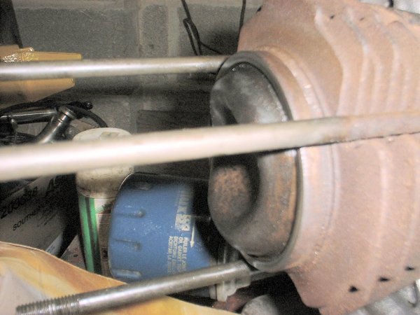

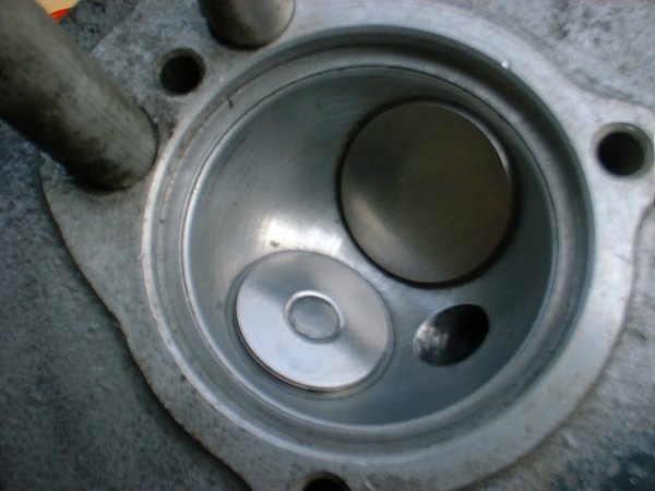

billeder af kamret og stempelkrone og tændrørstype.. så kan det være vi kan finde på noget godt til dig..

fandt lige et par billeder.
'topstykket' stødstænger sider på undersiden, og tendrøret sider på oversiden.

ser ud som om at jeg skal bruge nogle stempler med flat hævet top (skal lige have den læst færdig)
De nye stempler må meget gerne have 20mm. kryds pind, og en diameter på 77mm.
hvav gør man hvis man kun kan finde stempler med støre kruds pind???? bøsning i stemplet.... eller?????

Det var da godt der har regnet lidt det meste af dagen, da jeg har sidet inde det meste af dagen og læst regnet på div. stempel og top mål. :reading:
Så nu skal jeg bare se om jeg kan finde et par brug bare stempler der kan ombygges så de passer til mine topstykker.
Har målt lidt på et par fra en VW 1300 boble som jeg havde ligende, de ser ud som om de kan drejes om i toppen så de passe, og så vejer de det samme som de originale. Problemet er bare at de er med 22mm. krydspind :cry:

så blev der snakket vw stumper, og jeg har købt et sæt stempler.
Og det ser ud til at en tur i en drejebænk så kan de monteres. Det bliver spændende at se hvordan den kommer til at køre med ændret forbrændingsrum.
