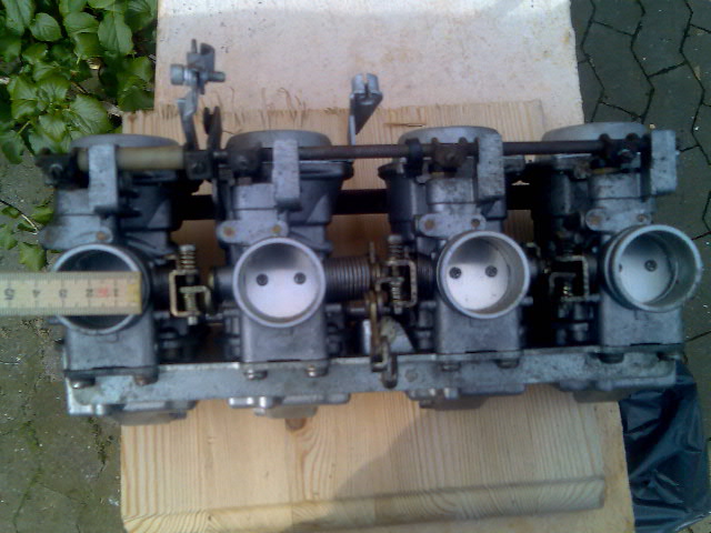

Ole.. skrev:
Jeg har et sæt karburatorer der vistnok stammer fra en Yamaha XJ 650 de kan evt bygges om.. Der er jo ikke spjældpotentiometer eller plads til dyser, men det er der jo råd for..
Det er dine for 500kr inkl fragt..
Jeg kan tage et billede af dem hvis det er :)
hvor store er de... du må godt sende et billed af dem

De måler ca 32-33mm
Billede007.jpg [ 85.72 KiB | Vist 1420 gange ]

Hvad skal man da gøre for at tilpasse dem? skal man så "bare" sætte dyser/ dysebro på manifolden og så spjældene bagefter?
og er 33mm spjælde store nok til en 1,8 16v?

Om de er store nok skal jeg ikke kunne sige, men kander en som kørte med 40mm weber på en 1.8 8v med 35mm tragte og det kørte vist fint..
Ellers er det rigtig det andet med at smide dyserne i manifolden :wink: + Et gasspjældspotentiomter på siden af "spjældene"
