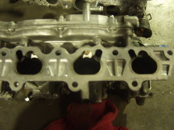

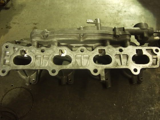

Der skulle være en tidlig og en nyere version af silvertoppen.
Har kun disse par billeder af manifolden hvor man kan se forskellen..
tidlige model:
Nyere model:
Har ikke selv haft en af de tidlige modeler så ved ikke hvor stor forskell er.
Den tidlige model ser lidt bredere ud men til gengæld lidt lavere.. :?:
Hvilken af dem er det du har gang i?
