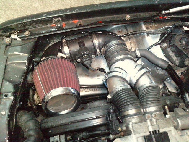

Så nu er jeg tilbøjelig til at tro at den indsugningsvej jeg har lavet med et rør der deler sig i 2 mindre rør, er konstrueret forkert, så den simpelthen ikke kan nå at hive nok luft ind igennem systemet, så det ene spjæld stjæler luften fra det andet.
Jeg har genbrugt noget af indsugningsdelen fra en Omega B hvor motor og indsugnig også kommer fra, hvor der sidder en slags plenumkammer foran de to spjæld, hvortil der er en 3. tilslutning til luftmassemåler og luftfilter.
Billede af min nuværende installation herunder:

Ok. Som jeg kan læse det er alt i tændingen gennemtestet.
Lad os udelukke det problem helt et øjeblik.
Tjek lige det benzintryk, har før set o2 sensoere der ikke reagerede og dermed ikke smed en fejl kode på for mager blanding.
Og derfor var brænstof system ikke lige det første sted man ville lede :)
