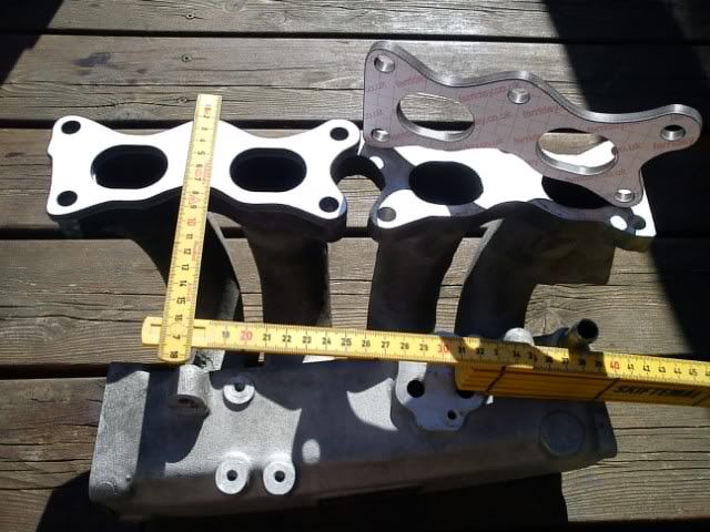

Så har jeg fået lavet en 6mm pakning i England med papir på begge sider.
Der går dog lidt tid før jeg får den monteret og testet da min bil er hos pladesmeden.

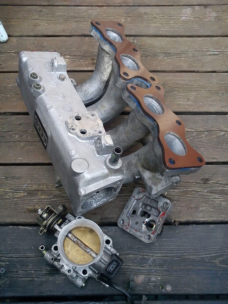

dykkerdahl skrev:
Er her nogle der har erfaring med "Varme isolerende pakning" mellem topstykke og alu. indsugnings manifold ?
Min indsugnings manifold er en stor tung orginal alu. klump som altid er så varm at jeg ikke kan holde hånden på den.
Jeg har en stor intercooler på og røret op til manifolden føles næsten kølig selv om jeg måler IAT til ex. 50 grader.
Jeg måler IAT. i plenum.
Min IAT. ligger ofte i tomgang på 60 grader og ved motorvejskørsel omkring 38-40 grader.
Med åbent spjæld falder temp. langsomt ned til ca 15-17 grader over udendørs tempratur, men det tager ofte 15-30 sek bare fra 40 grader.
Nu har jeg tilpasset og fået sat den i bilen og den lader til at have sænket MAT Ca 10 grader ved motorvejs kørsel.
Her er 5 gear og ca 125Kmt
http://i233.photobucket.com/albums/ee10 ... hl/EGT.png
Sådan så den ud da jeg havde limet den på manifolden og "ported" den til efter manifold pakningen.
http://i233.photobucket.com/albums/ee10 ... drr004.jpg
Nissan 200sx
