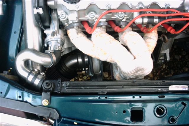

men her er der da lige et par billeder mere af den færdige Kadett GSI TURBO........
PICT0010.JPG [ 54.4 KiB | Vist 1461 gange ]

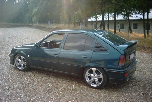

og et til.....
PICT0006.JPG [ 78.41 KiB | Vist 1424 gange ]

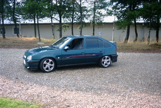

og et til.....
PICT0009.JPG [ 56.6 KiB | Vist 1447 gange ]
