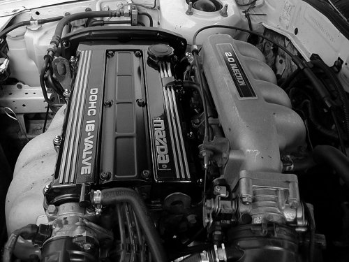

En sterkere girkasse finnes i Ford Probe GT Turbo fra 89-91,du må også ha
drivakslene siden splinesene ikke er de samme i diffen.
vær dog oppmerksom på at denne girkassen gir høyere utveksling
(orginal 1:410 differensial utveksling, Proben har 1:380 i diff utveksling).
Ps se vedlegg, denne motoren har gått 396000 km
Sedan5.jpg [ 48.71 KiB | Vist 1873 gange ]
Indlæg: 20 mar 2003, 23:34
Korreksjon
2,0 4,105 i utveksling. Probe 3,850 i utveksling
(hukommelse? hva er det?)
