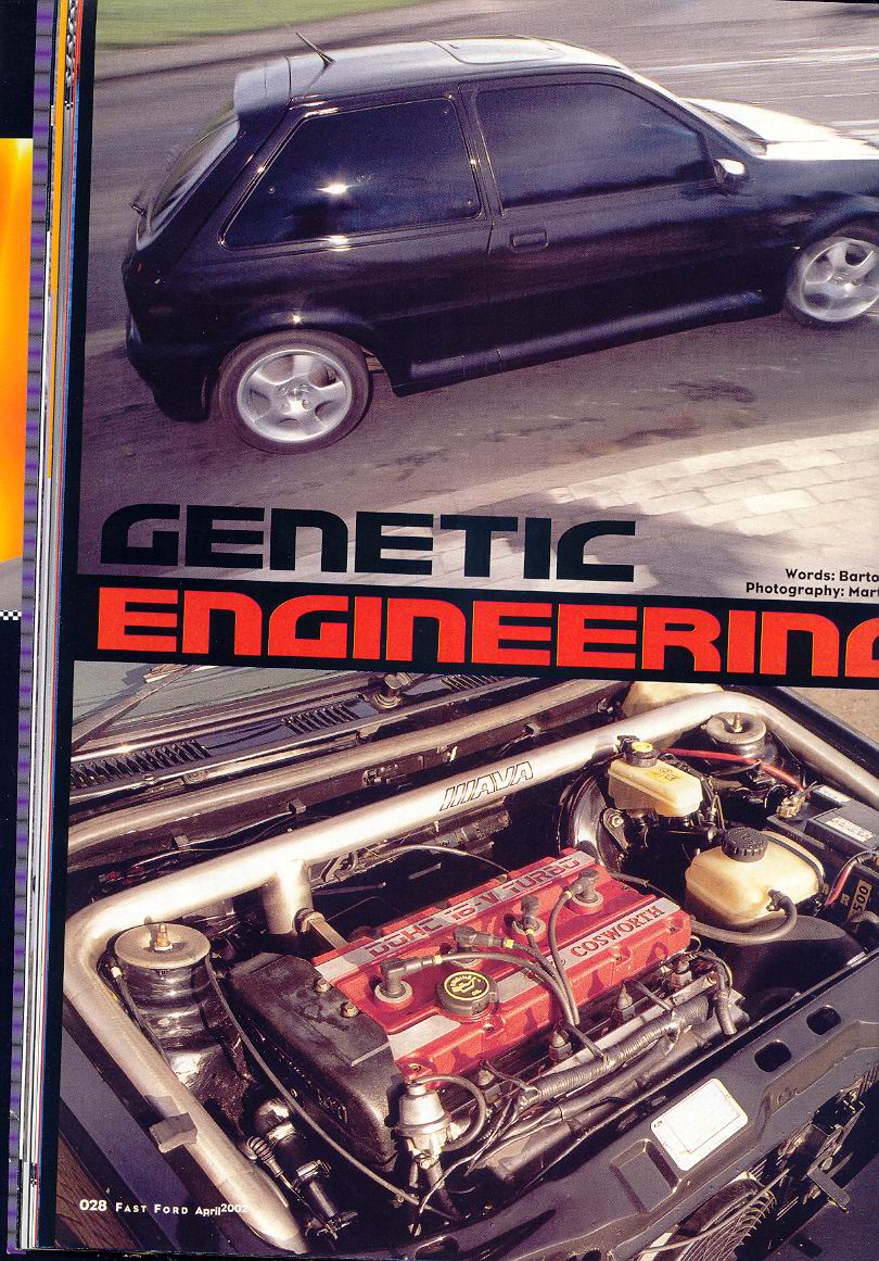

så hellere sådan her !
fiesta.jpg [ 245.26 KiB | Vist 644 gange ]
