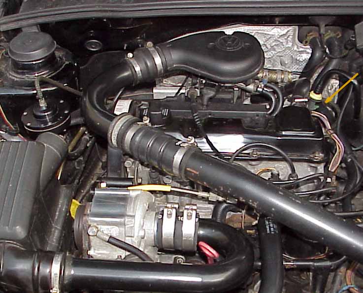

På min går reference slangen fra den progressive regulator hen til en enhed som sidder på plastrøret/slangen som går hen til bremseforstærkeren.
Se gul pil på billed.
Hilsen D

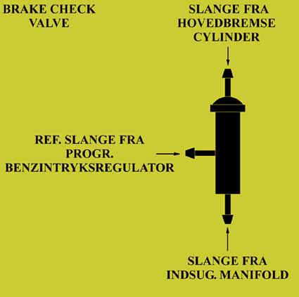

Kiggede lidt nærmere på tilslutningerne af slanger i dag.
her er en skitse hvordan denne "brake check valve" (tror det er det den hedder) er forbundet.
Hilsen D
