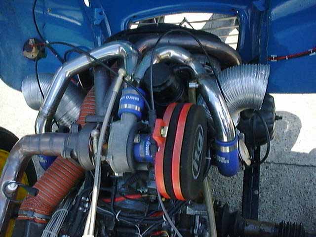

Ps. ved lægger lige et billede af en gal englænders Turbo 2cv. (den har over 70Hk. og hjemme bygget sprøjt. Og den er til gade brug)
Mvh. Lars E

Skal også havde fundet ud af noget med en intercooler, der er sku bare ikke nogle gode steder at placere den, vil hest ikke havde den over motoren pga. varme fra motoren. Turbo og rør føring går hendover motoren, lidt som den på billedet. Ellers må jeg nøjes med vand indsprøjtning til at starte med.
