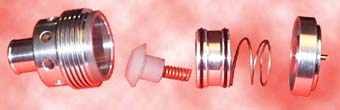

en dobbelt stemplet består af et stort og et lille stempel.
Det store stempel styrer sådan set det lille sådan at der er en kraftig fjeder bagpå det store stempel. når det store stepel så suges op af vakuumet muliggør det nu at det lille kan åbne men da der er en lille fjeder mellem det store og lille stempel vil det lille lukke igen ogen ved noget der ligner 0,05 bar.
forestil dig at det store stempel er 3 cm tyk og i mdten af dette sidder det lille med en tap op i det store stempel og der imellem ligger fjederen der holder 0,05 bar. dermed vil det altid være lukket selvom det store stempel er suget op

Hej
Tak for beskrivelsen Bror Fusk.
Kunne godt tænke mig at se en et billed af en gennemskåret
BOV af den advanceret type.
Er der nogle henvisninger på nettet eller nogen som har et billed af
sådan en fætter!.

Et bilde :P
Pistondump.jpg [ 7.3 KiB | Vist 1014 gange ]

JAAAA mand præcis så´n der
