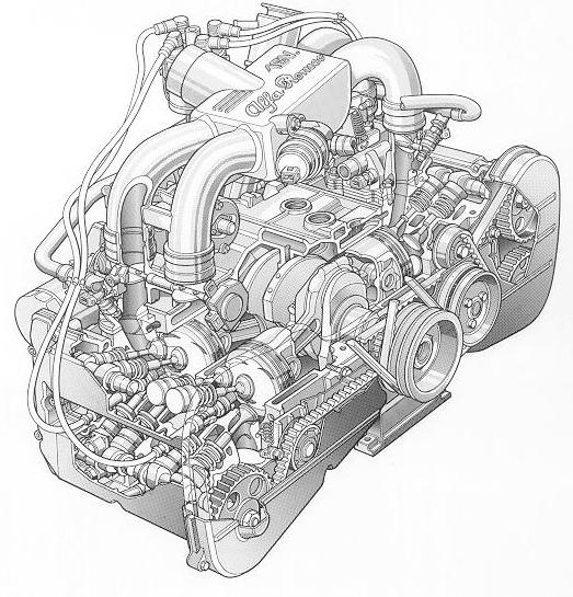

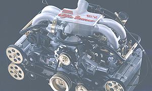

advanceringen må være elektronisk da der intet er i strømfordeleren andet end rotoren og tændkablerne !
Der er svinghjulsføleren, lamdasonde, throttlesensor, varmesensor, lufmængdemåler, Bosch motronic 4,1 computer, 4 dysser. 3 relæer til benzinpumpen i hele systemet.... Har diagram osv...
Ku' det være en løsning at dreje lidt på strømfordeleren ???
Syntes at have prøvet alt andet !
Throttlesensoren har jeg ikke forsøgt at skifte - men man kan høre den klikker så snart man bare rør ved gassen !!!! Og den tager jo gassen fint i tomgang ?
Når man forsøger at accelrere lyder det også af en hel masse, desværre sker der ikke så - min kærestes Fiat 0,9 kan følge med uden problemer....
Alle idéer modtages fortsat med meget stor glæde - HJÆLP
DUSØR til manden/kvinden der kommer med løsningen............
