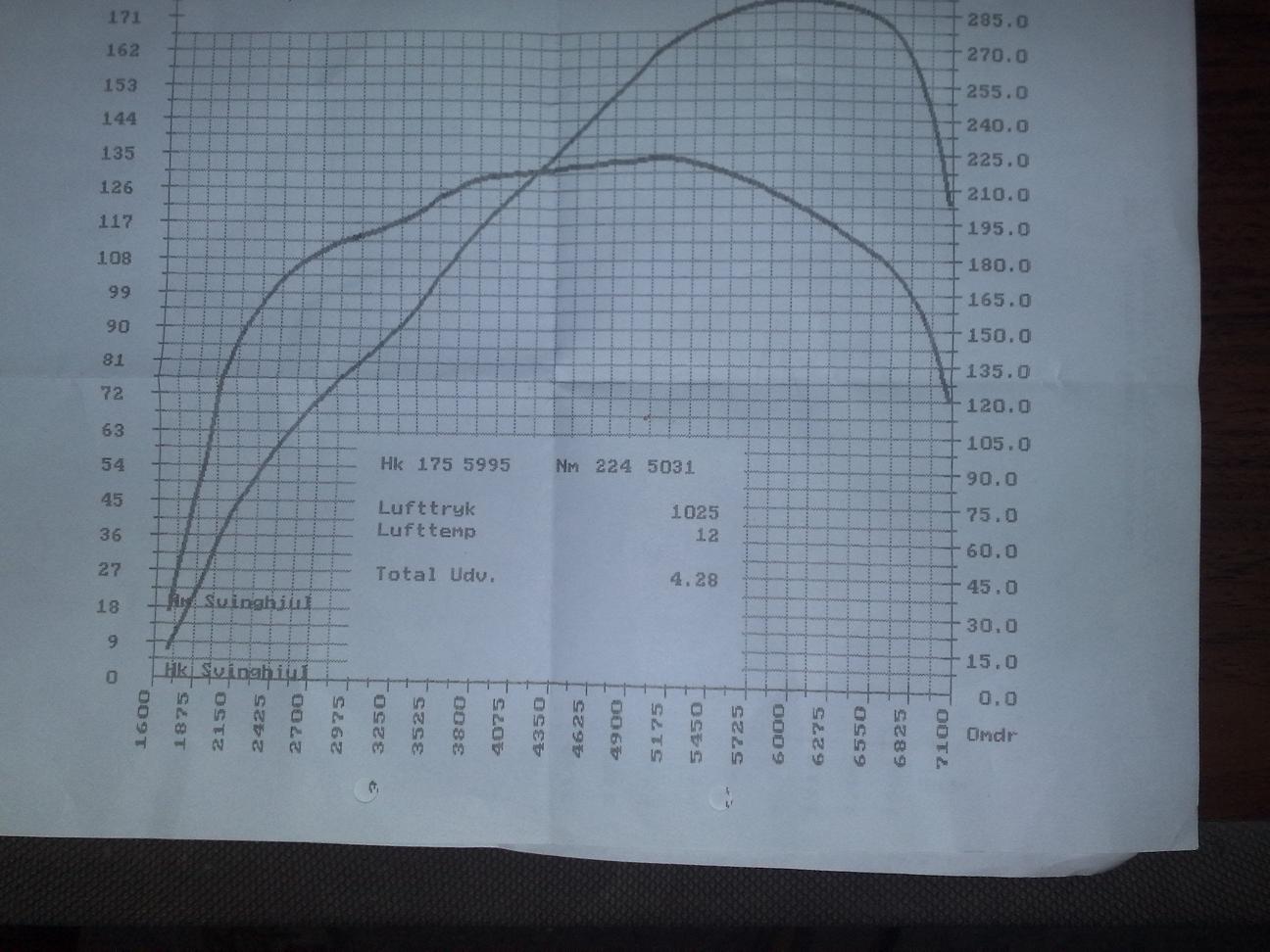

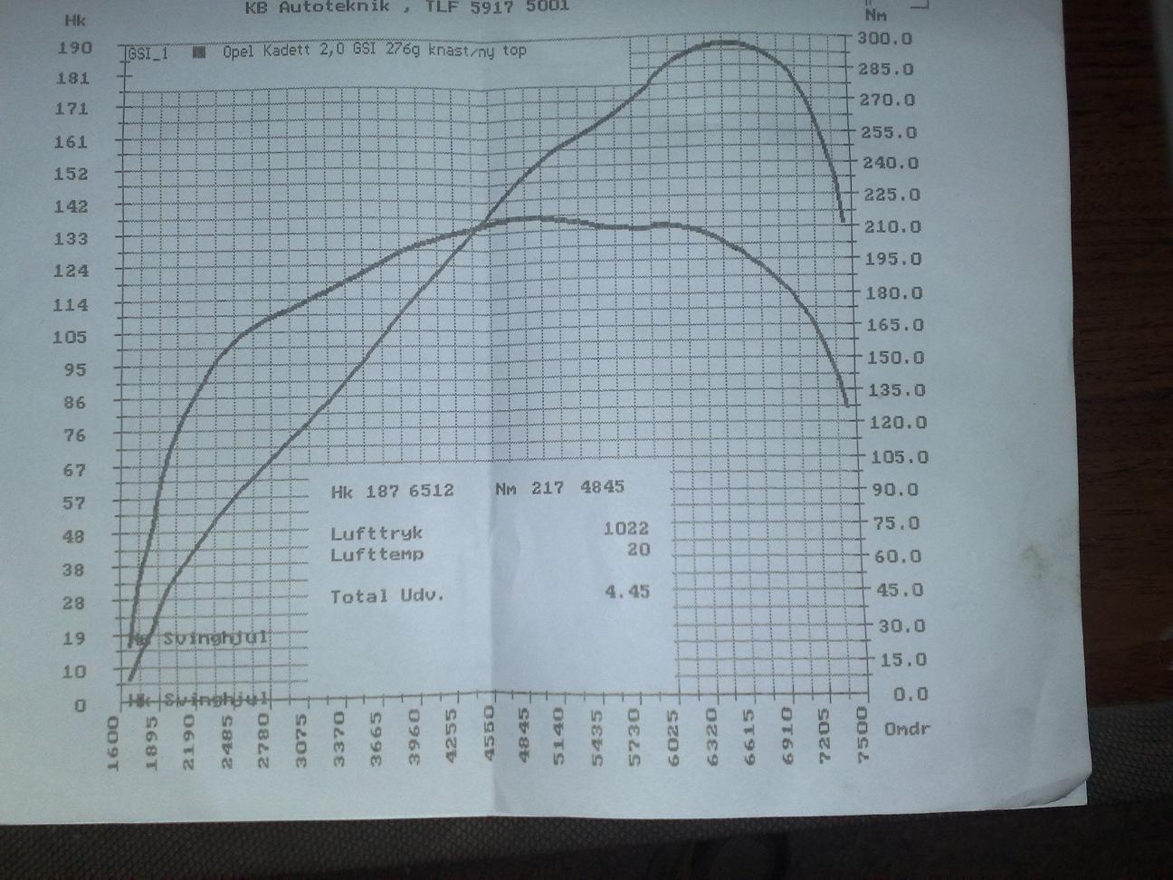

Natmekanikeren> Jeg har fået fat i de to målinger af min kammerats kadett. Som skrevet tidligere er opsætningen på bilen identisk, hjulstørrelsen den samme osv osv.
Totaludvekslingen er der forskel på. Den måling hvor den viser 187HK er den første måling fra starten af året. Den på 175HK er fra oktober måned i år.
På den sidste måling slår begrænseren også til tidligere ifølge rullediagrammet, men bilen tar altså de samme omdr som førhen.
Så kan den forskel i udveksling også give udslag på Hk og NM som på målingerne her.?

Carsten-nej forskellen på udveksling giver ikke denne måleforskel
Hvis udveksling på 2. rul ændres til det samme som 1. rul vil den have vist 175 HK ved 6300 rpm. og 204 NM ved 5300 rpm.
hvis udvelslingen på 1.rul ændres til det samme som på 2. rul vil den have vist 187 HK ved 6200 rpm. og 237 NM ved 4550 rpm.
Så desværre ser det ud for jer, at bilen sommeren over har mistet en del power
Ved i hvor max. rpm. ligger ,er det 7450 eller 7100 som vist på udskrifterne???,eller et sted midt imellem???
PS. inden talnørderne overfalder mig,disse udregninger er ca. beregninger lavet med hurtig hovedregning efter en 50 års fødselsdag
