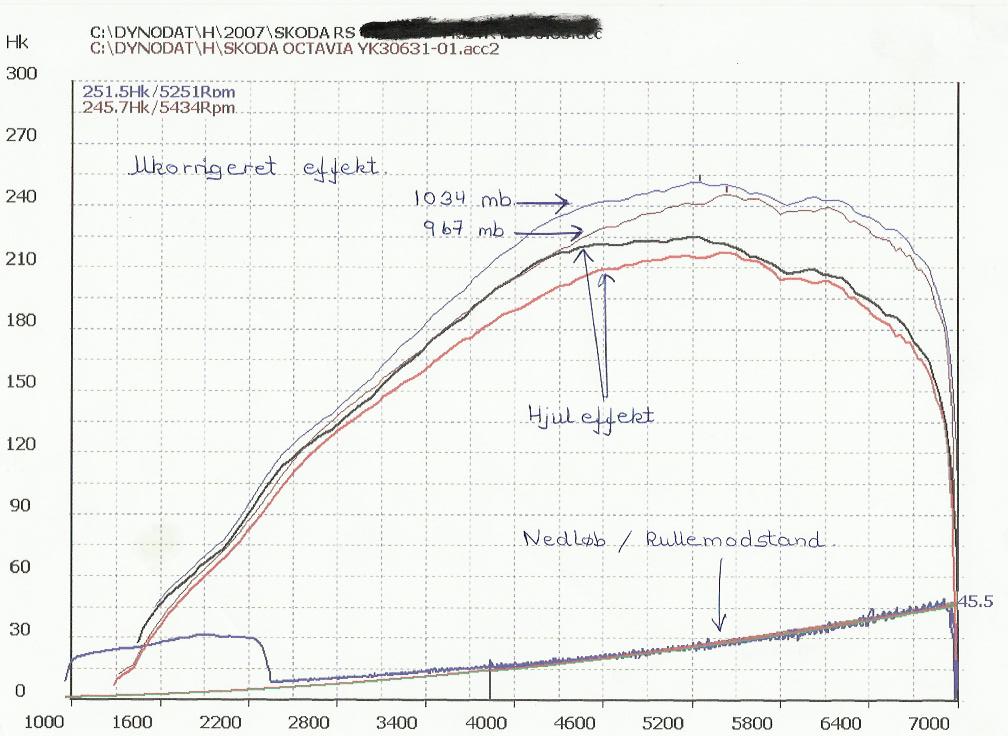

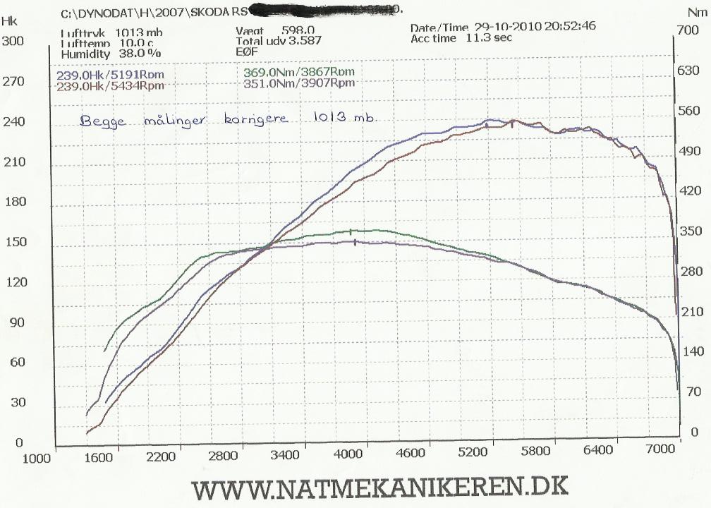

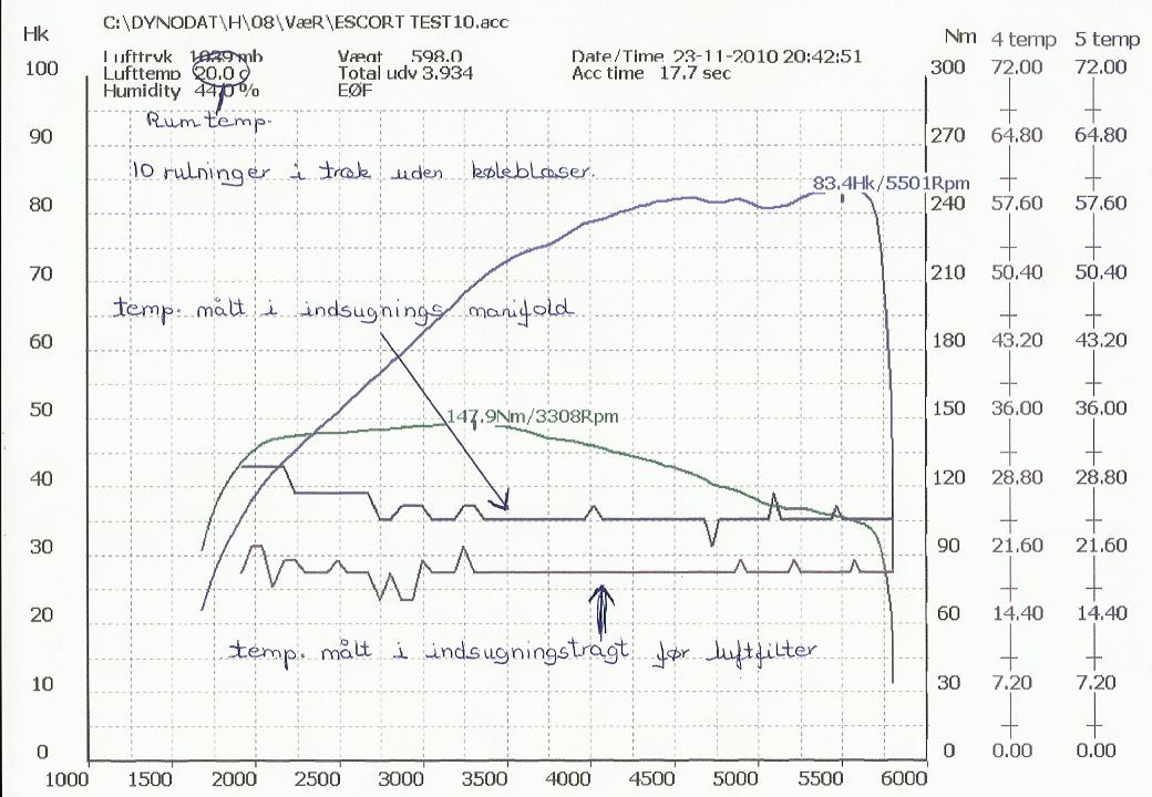

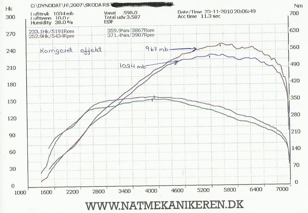

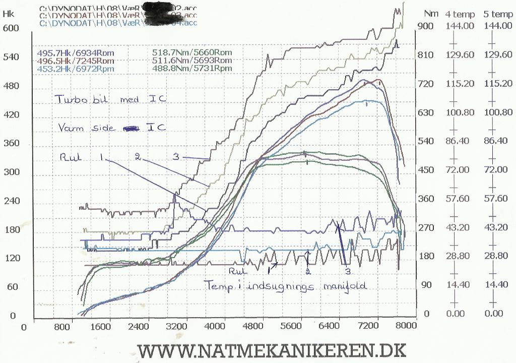

hermed lige lidt af de forsøg jeg har lavet
1.skoda målt hhv, ved 967 mb og 1034, målingerne er lagt oven i hinanden
2. escort rullet 10 gange i træk , uden køleblæser ,hvor jeg har logget på temp. i insugningsmanifold
3. powerbil rullet 3 gange uden køleblæser,hvor jeg har logget indsugningstemp.på begge sider af IC
skoda -ukorrigeret.jpg [ 102.83 KiB | Vist 2593 gange ]
skoda -967 -1034 mb.jpg [ 106.59 KiB | Vist 2582 gange ]
skoda-korrigeret 1013.jpg [ 104.04 KiB | Vist 2590 gange ]
Escort indsugningtemp ude blæser.jpg [ 110.57 KiB | Vist 2575 gange ]

synes jo nok at tal taler for sig selv. det giver mening med de 1013,
det giver også mening ikke at rulle en powerbil i et væk. dvs ikke for tit.

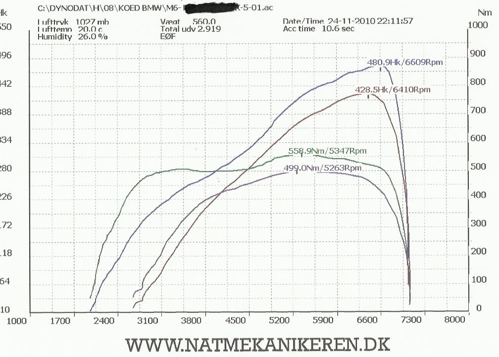

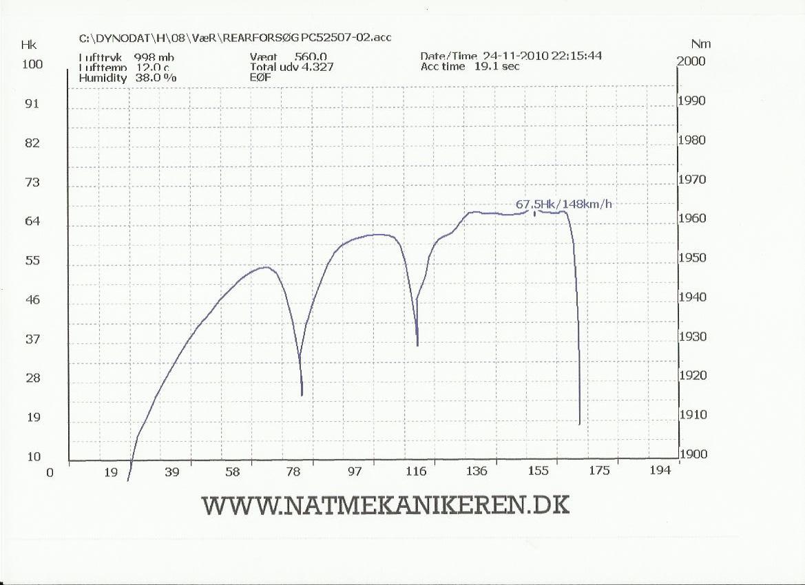

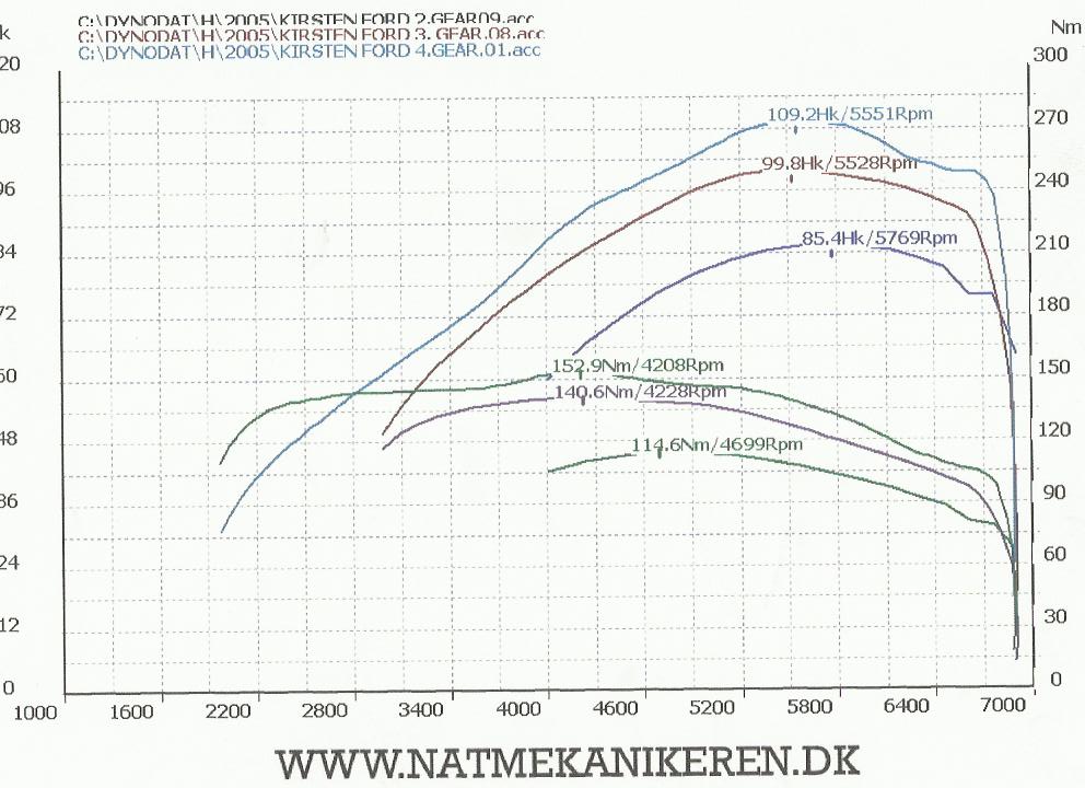

3 målinger,med måleforskelle mellem gearene
1 -en escort målt i 2-3-4 gear målingene lagt oven i hinanden
2 -corsa, kørt til omdr.begrænsning i 2.3.4. gear,med hurtige gearskfte,programtenisk nødvendigt med kmt.skala, og undlade NM
3 - BMW M6, sugemotor,her er jeg i tvivl ,enten er det 4-6 gear, eller 5-6 gear
hvis jeg får tid, er I så interesseret i at se flere af mine forsøg ???

2-corsa-2-3-4-gear.jpg [ 102.22 KiB | Vist 2586 gange ]
3-BMW M6-.jpg [ 101.11 KiB | Vist 2582 gange ]
Indlæg: 25 nov 2010, 08:31
hvor mon motorydelsen bliver af i de lavere gear? nogen der har BUD??
