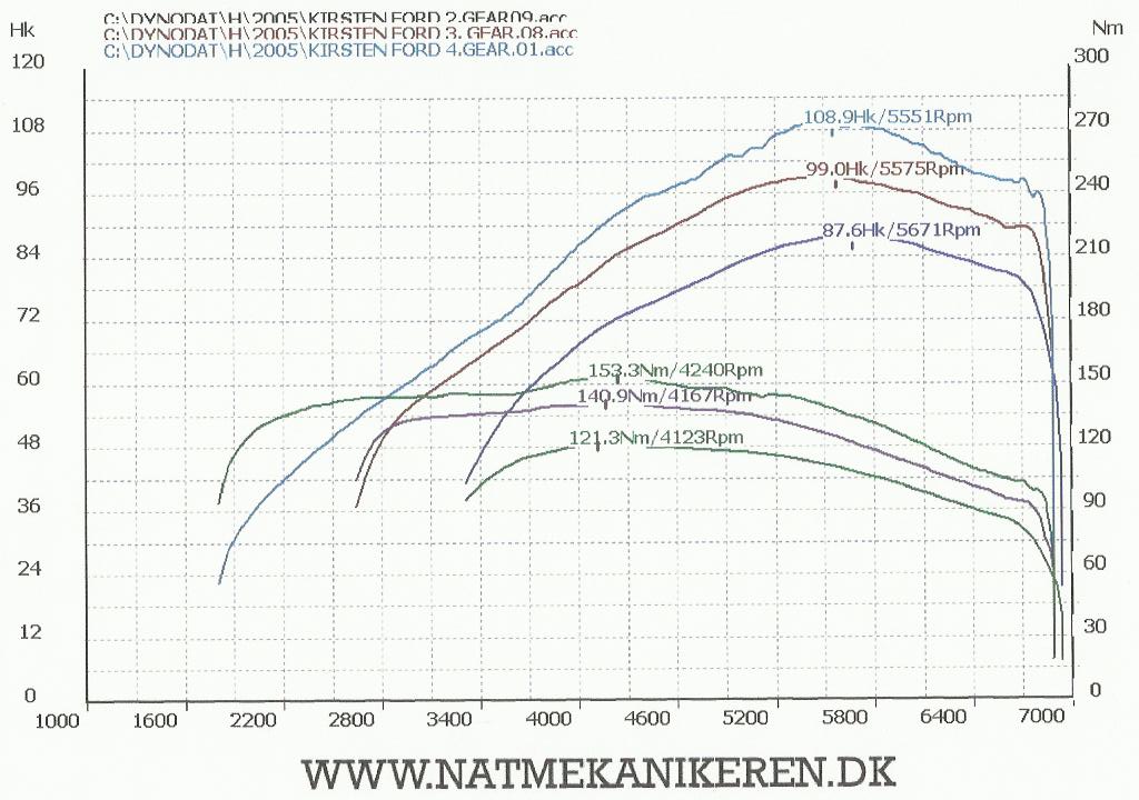

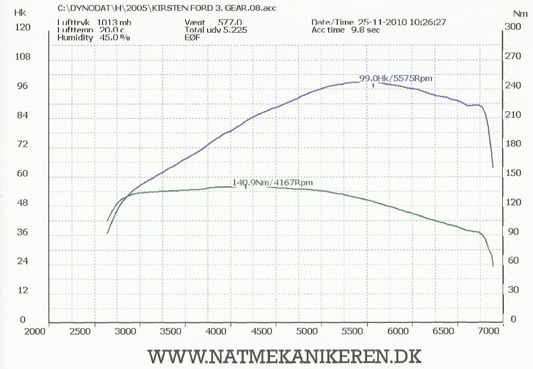

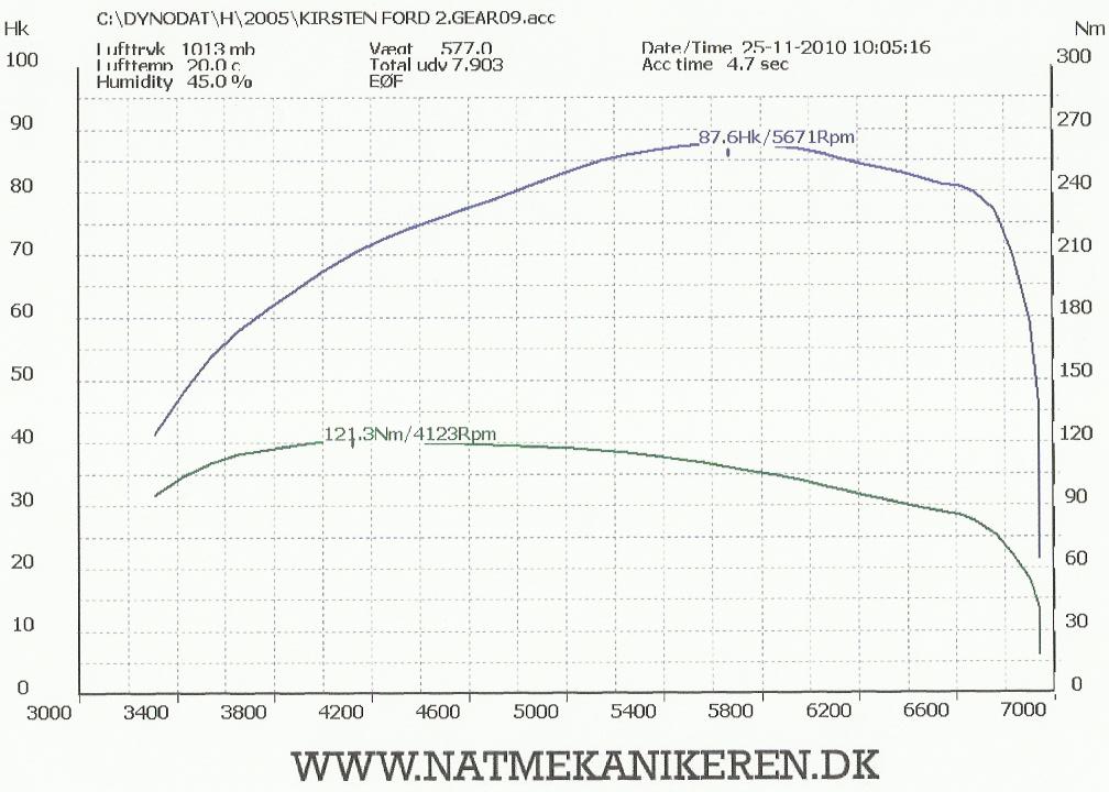

3 målinger lagt oven i hinanden,derefter enkeltvis,selvfølgelig har jeg aftastet rpm. i hvert enkelt gear,ingen problem i at lægge dem oven i hinanden,bortset fra der kun er vejr og udvekslingsdata fra den ene måling
Otto

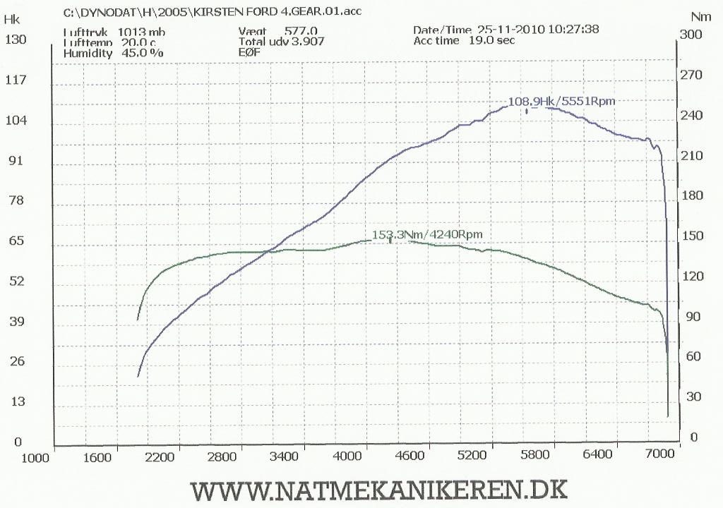

2-3-4-gear.jpg [ 104.07 KiB | Vist 2650 gange ]
2-gear.jpg [ 93.62 KiB | Vist 2600 gange ]
3-gear.jpg [ 94.57 KiB | Vist 2601 gange ]
4-gear.jpg [ 96.02 KiB | Vist 2584 gange ]

Sjovt at der er så stor forskel på en N/A bil i forskellige gear.
Jeg kunne forstå hvis det var en grum turbo bil, der ikke oplåede fuld ladetryk i de lave gear grundet for lidt belastning.
Gad vide om forskellen skyldes effekttabet i dækkenes hastighed under nedrul? Denne burde jo være det samme under oprul, men noget kunne tyde på, at det ikke er tilfældet?
Forudsat at dyno-programmet regner rigtigt, naturligvis...

Forskellen i de forskellige gear kan kun skyldes tab eller målemetode.
Tabet kan være delt op på mange steder, men det må være stærkt hastighedsafhængigt.
Eftersom tab er varmeudvikling, så må der være et sted i transmissionen mellem motor og rulle der æder al den effekt.
Målemetode kan være at motoren accelererer så hurtigt i de små gear at det giver en fejl i sig selv(ikke nødvendigvist en forkert måling). Hvis sidstnævnte er rigtigt må det være ret konstant og der skal være en definerbar sammenhæng til rpm/sek der bliver accelereret med.
Dette emne kunne være rigtigt sjovt at snuse nærmere i.
Uanset hvorfor, så er det vigtige at målingerne er reproducerbare, så kan man principielt være lidt ligeglqad med hvorfor der er forskel, men hvis man gerne vil vide hvorfor, så bliver det mere sjovt....
