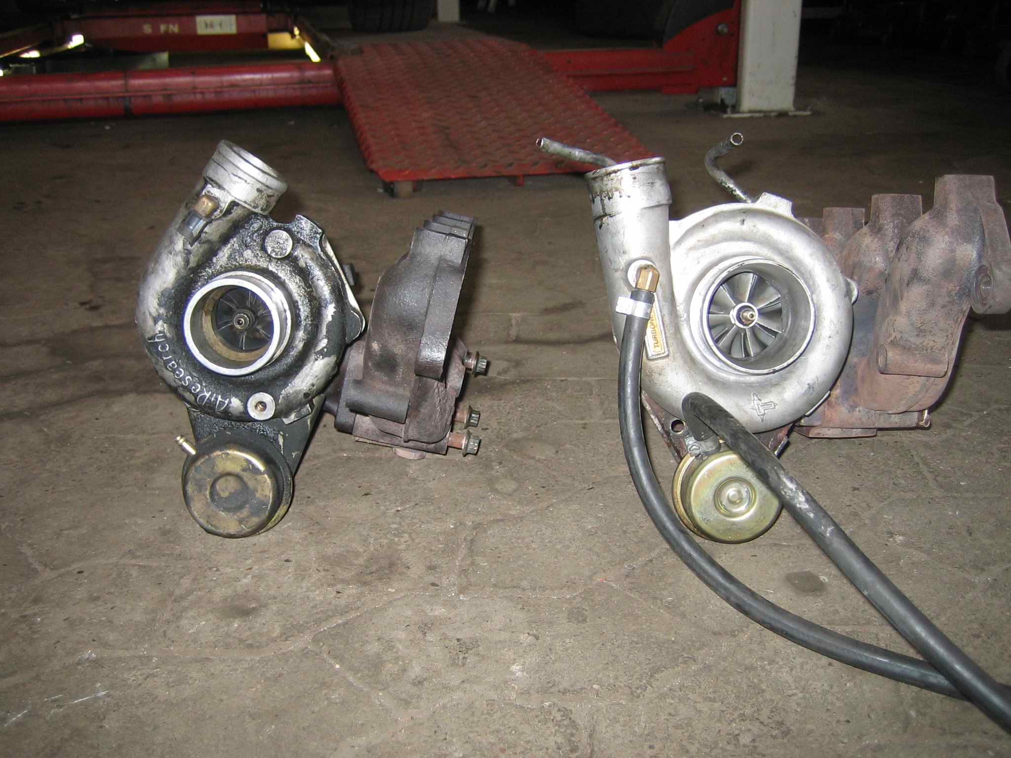

Kompressor huset er noget større end den standard t3'er der sad på bilen før. Her senere i aften poster jeg lige et par billeder så i kan se den gamle og den nye turbo..

Ja, naturligvist er den det, da den std er temmeligt lille.
Prøv evt at måle ved at klippe en strimmel karton til i bredden, smallere og smallere, indtil den går ind i kompressoren. Mål herefter bredden på kartonen med en lineal....Så har du da det ene mål, uden at skille noget ad.

Her er et par billeder, hvilke turbo'er der hhv er ny og gammel kan i selv regne ud :)

Ja... Den er en del større! Prøv lig mærke til hvor lidt den konusser ind på den store turbo - Det er derfor det snyder når man ser det ude fra. Hjulet er uforholdsmæssigt større end huset - I forholdet til standart T3. Men jo... Den skal nok kunne give en 300(+), hvis den der ligger ved siden af er en T3.

Jeps, den lille er en T3!
