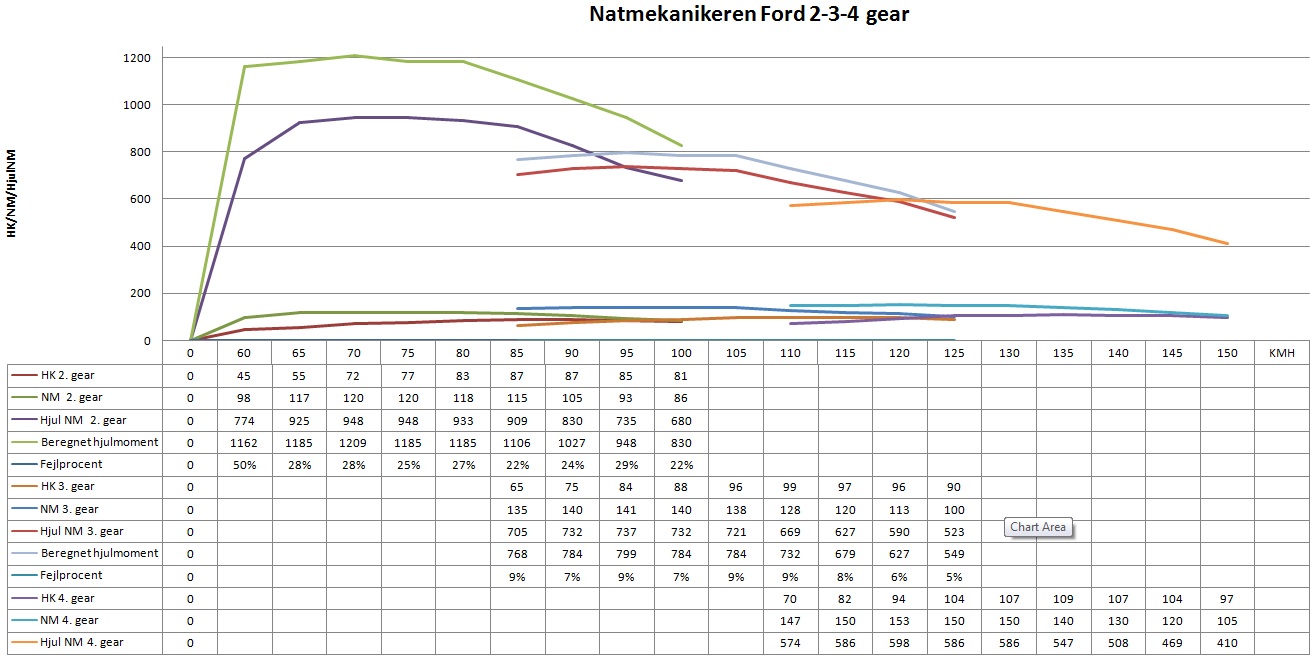

Den graf jeg postede før er ikke en rigtig rullefelts graf. Det hele er lavet ud fra en måling og så er resten regnet ud i forhold til gearingen.
Så ja det er selvfølgelig samme motor moment og hk i alle gear der er uden kompensation for slip ratio, rullemodstand, transmissionstab og praktiske forhold der altid vil medføre en eller anden fejlprocent.
Jeg har lavet en graf ud fra ottos målinger på Forden. Det er ikke særligt præcist da jeg ikke har rå data.
Men det er interessant at se fejlprocenten falder jo mindre hjulmoment der er til rådighed. Det kunne godt tyde på at rullefeltet ikke korrigerer slip ratio og/eller variationen i hjulomkreds korrekt ved højt hjulmoment.
Det kan vi kun finde ud af ved at måle rpm på hjul samtidig med rpm på rullen eller vi kan beregne det ud fra motor rpm hvis vi kender den præcise gearratio.

Motorens inerti har ikke noget at sige for forskellen på målingerne. Det er heller ikke rullernes inerti der ændrer noget. Da rulningerne er foretaget med de samme ruller og samme motor, er det også den samme totale inerti i alle målingerne.
Det bliver sjovt at se hvor meget slip der egentligt er på et rullefelt i de forskellige gear når otto engang har været ude og skovle sne, så han kan få kalibreret hjulsensoren :D
Målingerne på Forden siger jo tab på 28-22% i 2. og 9-5% i 3.
25% slip i andet gear er meget højt, det er endda kun i sammenligning med 4. gear der også har lidt slip. Et gadedæk har allerhøjst en slipratio på 20% inden det går op i hjulspind. 15% er mere realistisk som max. Så der er nok noget andet der gør at der er så meget tab i 2. gear. Men det må vente indtil sneen er ryddet.
