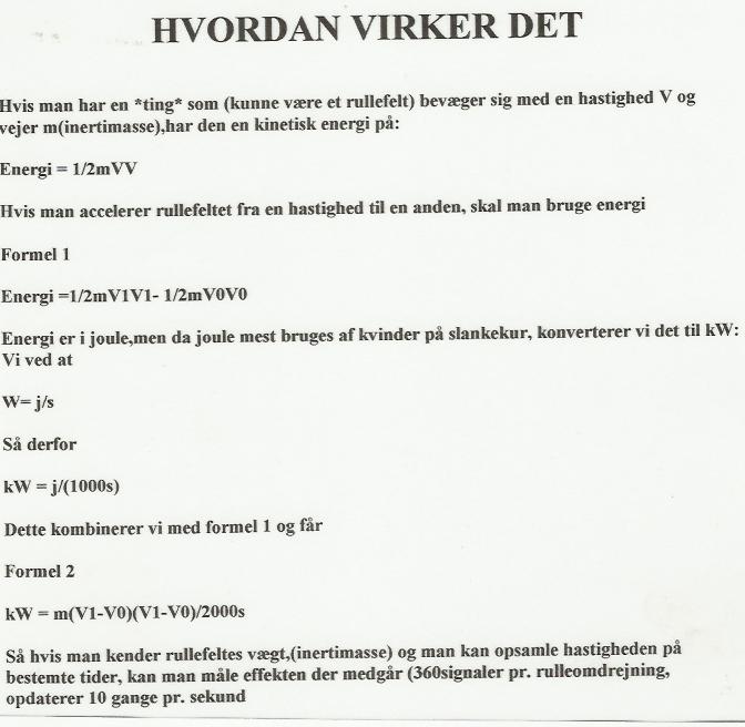

1-formlerne for hvordan rullefeltet udregner effekt,altså ukorrigeret udregninger,ud fra hvor hvor lang tid det tager at acc. rullerne og hvor lang tid det tager at de løber ned igen,simpel matematik og fysik,og intet andet

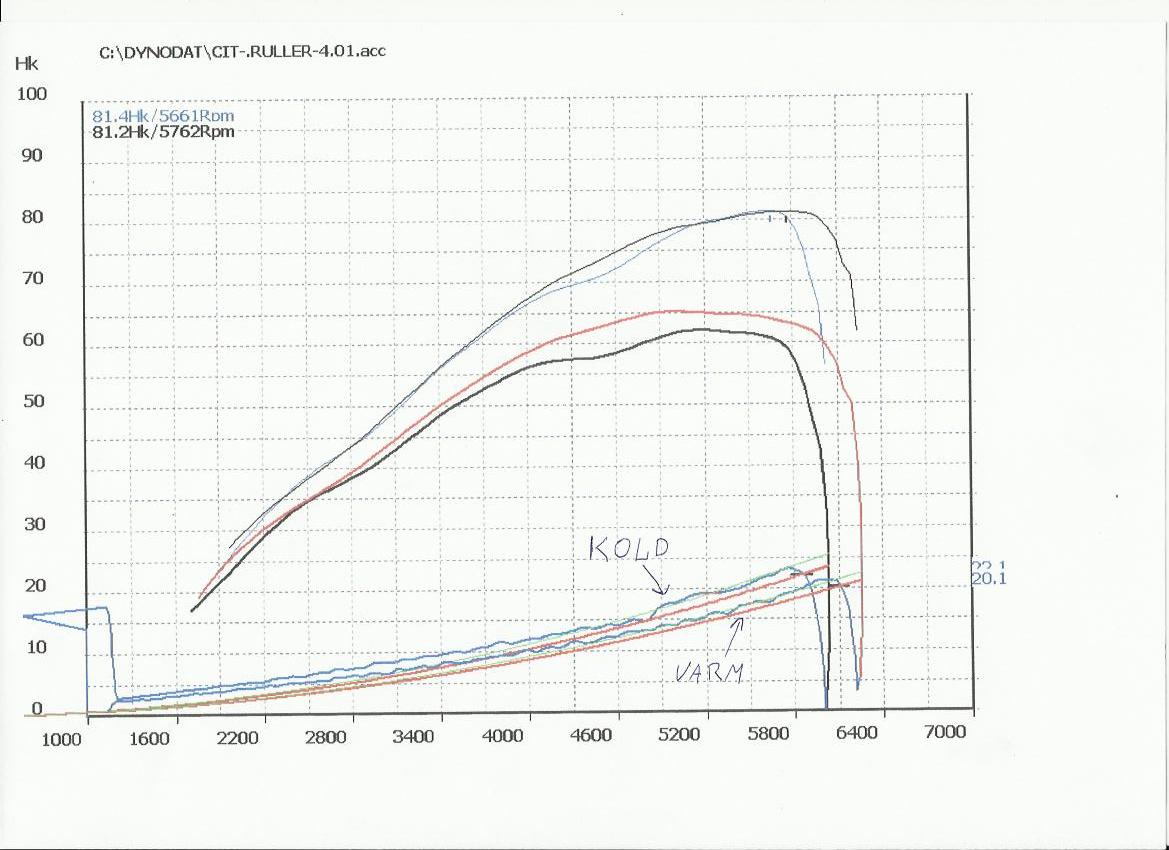

2-forskel på nedløbet med en iskold gearkase og dæk, og en meget varm gearkase efter ca 20 rul

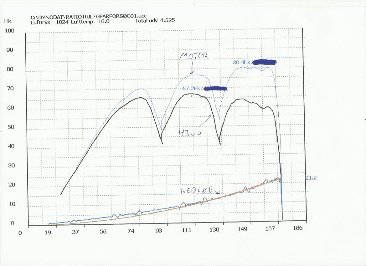

3-måleforskel 2-3-4 gear ,kørt til begrænser med hurtige gearskift

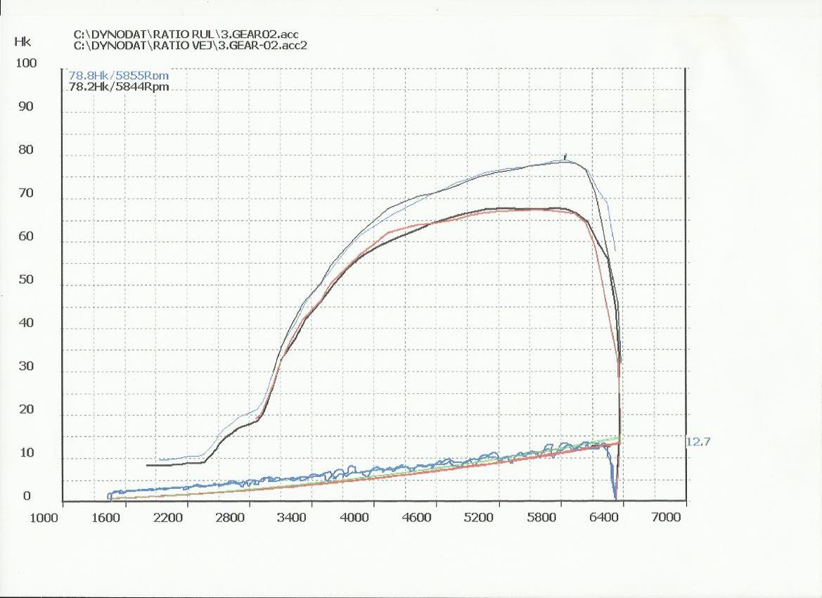

4-2. gear hvor der logges på både ruller og trækhjul

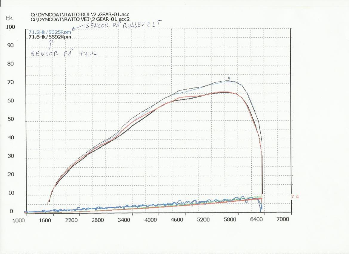

5-3. gear hvor der logges på både trækhjul og ruller
Min konklussion er nok at ratioslip ,nok ikke har indflydese på måleforskelle imellem de forskellige gear,og at dæk og gearkasse temp. nok ikke har noget at betyde for det endelige måleresultat
