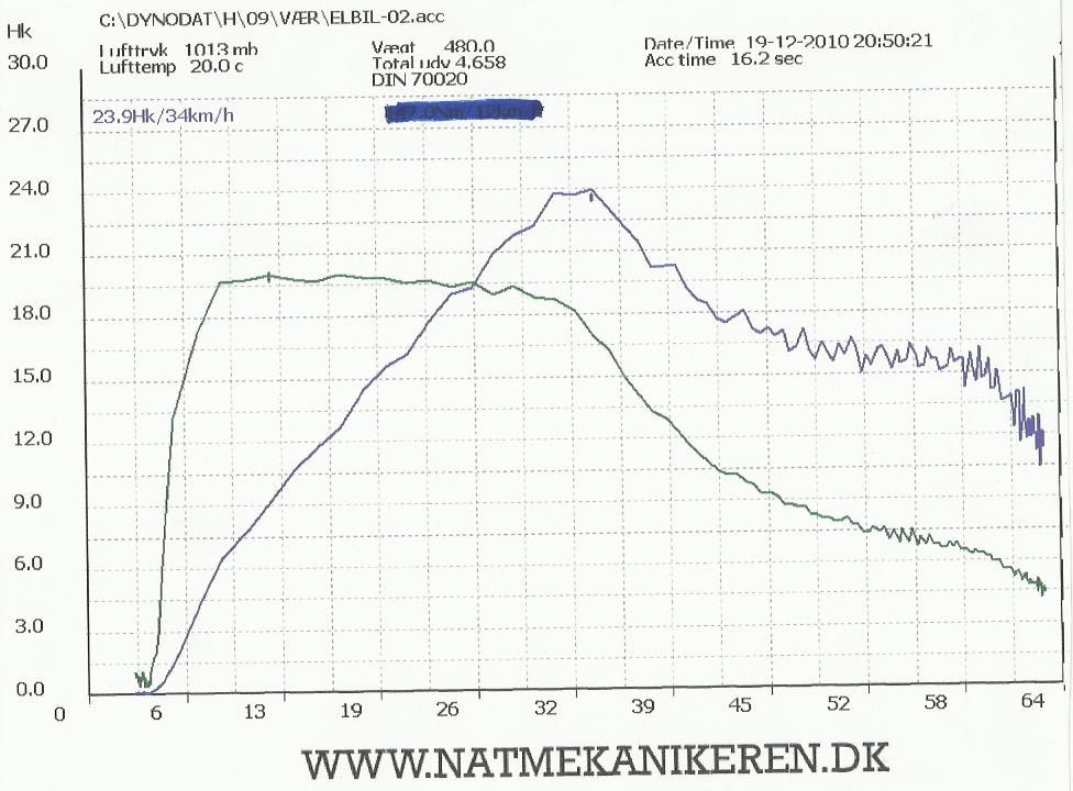

Da jeg har målt en enkelt elbil får i den lige her,målingen er vist i programmets absolut højeste opløsning,altså det mest deltajerede der kan lade sig gøre at vise, det er vist i forhold til kmt. da det ikke var muigt at taste rpm., og derfor heller ikke angivelse af NM, men dog vist med momentforløbet, og nej jeg kender ikke fabriksopgivelsen på motorens effekt
har et projet i gang ,hvor der bygges udstyr så der kan logges både volt og ampere fra en elbil ,direkte i dynometprogramme,hvis dette lykkedes lægger jeg resultaterne op her

desværre et par fejl i mit indlæg
Feltete rulleomkreds er 122 cm
500 hk testbil skal selvfølgelig ikke være med 145X 13 ,bare hvad der er monteret på den
Otto

Ja momentforløbet er meget anderledes. Men min tanke var netop 10 rulninger. Jeg har en ide om at den er mere konstant end en forbrændingsmotor da der ikke er så mange faktorer der spiller ind. Det allerbedste ville være en uden nogen form for styring, bare et batteri, kontaktsæt og motor. Så bliver den ikke begrænset af elektronik som kan gøre at målingerne ikke er ens.

temperaturen vil have ret stor inflydelse. både elmotorens og battetriernes temperatur.
