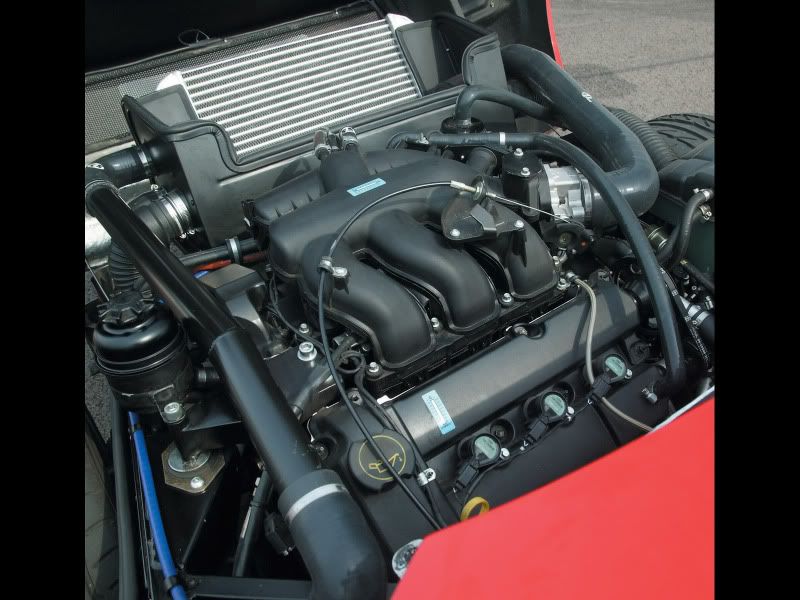

og sjovt der er mange englændere der hyller hvis man siger tryk på standart plast manifold... besynderligt at Noble bruger plastmanifolder på deres mondeo V6 turbo-motorer (352hk)... :wink:
