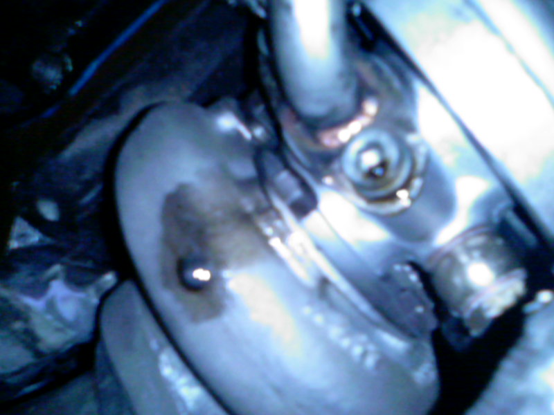

så har den været startet op. og det vidste sig at det blev en røg spreder. :D den smider olie over i udstødnings huset. kan se det ved at der drypper olie ud af turboen... :S
så i morgen prøver jeg at rive studsen af til retur og lader olie løbe ned i en balje. for at se om det stopper der røg og olie lugt.
hvis det gør det er olie returen ikke god nok jo.. men jeg mistænker nu mere turboen til at være defekt. det er en ny renoveret turbolader.
bare det da jeg havde tape for returen og der løb olie ned i turboen. kom der nemlig olie ud i udstødningen. :(
