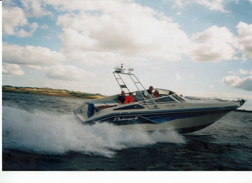

Det er en Sea Ray Pachanga 27 med en 502" = 8.2 liter chevy BB gen 6 med rulleknaster. Den er opgivet til 440 Hk med std manifold. Med ProCharger .45 Bar overtryk yder den vel ca 625, så det er en noget "doven" motor sammenlignet med en europæer.
Man kan ikke bare lige tune en bådmotor, for selv om man synes der er masser af koldt vand at tage fra, så er belastningen ved bare jævn drift som at køre op ad bakke med en campingvogn på slæb. Det er der mange auto tunere, der har brændt sig på. Den får ikke de pauser en bil gør på motorvej ved at gassen slippes med mellemrum.
Marchhastighed er 40 knob ved 4000 rpm og top 60 ved 5200.
Mine erfaringer med Weber går tilbage til 2 dobbelte vandrette på min Simca 1100 special midt i 70'. Dem forsøgte jeg at stille med colortune tændrør men det var ikke nemt
