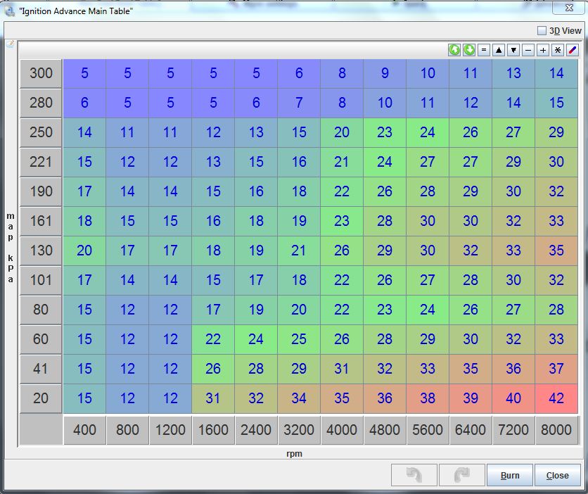

Nå men der blev lidt tid i dag.
Roede lidt med tændingen og det blev bedre, dog er der stadig lidt creep i toppen. Men nu har jeg advanced sparktabellen så meget at jeg snart ikke har nerver til det længere.
Syntes godt nok det er vildt den ikke har banket endnu.
Der blev også lavet en log, dog var den korrupt af en eller anden årsag.
Jeg ved nu heller ikke hvor relevant loggen er, da vi kun kunne tage den i 2 gear. Da koblingen nedsmeltede ved 1,5 bar..
Men vedlægger lige sparktabellen. Syntes den ligner noget der burde være løgn mhs. til tændingstidspunker.
Grundindstillingen passer, så vi lige har rene linjer.
Og der er ikke blevet pillet ved 280 og 300 KPA linjen.
Filkommentar: spark tble
LA.JPG [ 119.43 KiB | Vist 4179 gange ]

Havde for første gang misfire i dag.
Tændingen røg tilbage og bilen gik godt, dog stadig boost creep.
Endte med at vi rykkede fjederen helt ud af wastegaten, og lod den stå HELT åben hele tiden. Der gik lang tid før trykket kom, men når det så kom fløj nålen op på 1,5 bar med det samme..
Jeg tror personlig vi er ude i noget ala det Mpower skriver, at wastegaten skal vinkles anderledes.
Eller også er 1,5bar bare det nye 1bar ... :?
