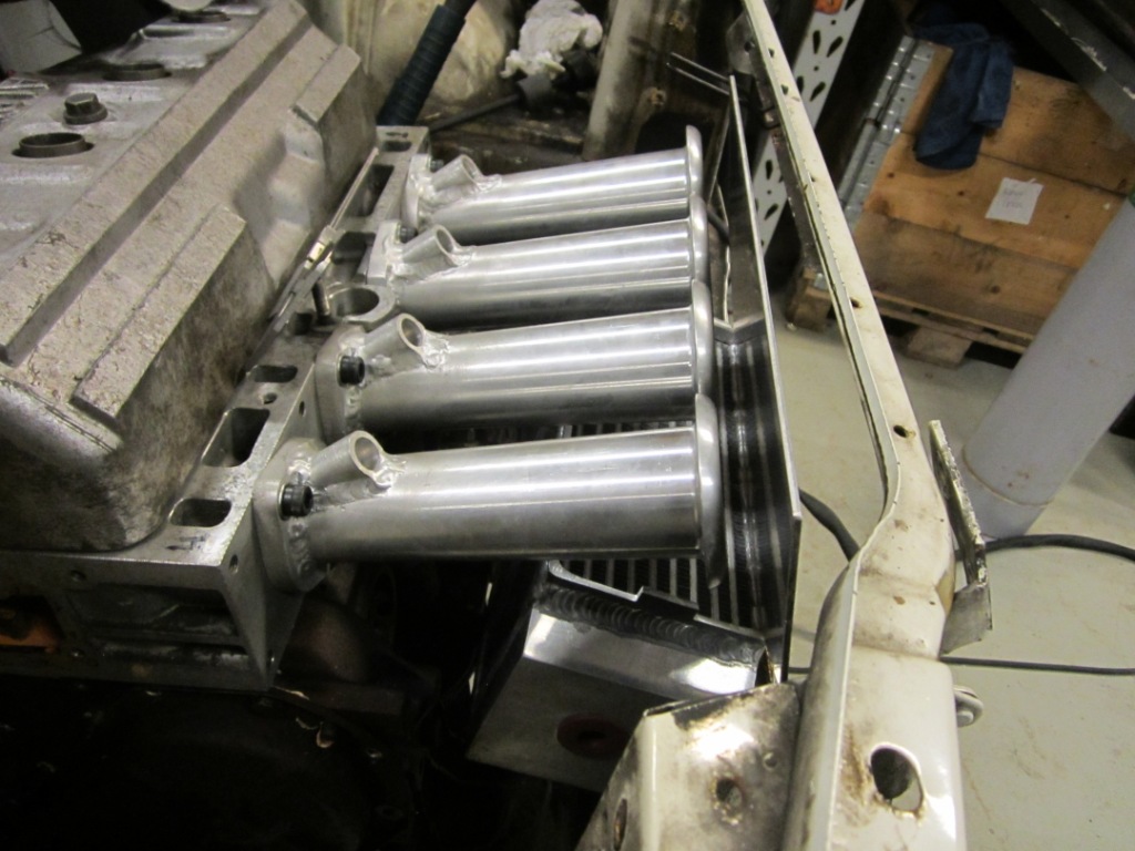

Afstanden fra "runner inlet trumpets" til plenum vægge burde øges
Det er der jeg kommer i kambolage med en køler. Hvad er argumentet for den afstand? Som jeg har forstået det trækkes størstedelen af luften langs tragtens kant og ikke over hullet.
Ikke ret relevant den afstand.
Kuno; Kom forbi en aften, så skal jeg vise dig hvorfor. tag din tragt med, så finder vi den afstand der begynder koste flow.
hellere en lang tragt og kort afstand til væg end omvendt.
Hej Henrik,
Nu er jeg kommet lidt videre med manifolden. Er der nogle tommelfingerregel for afstanden inde det går ud over flowet? Jeg har lige pt 15-20 mm.

Indlæg: 12 feb 2015, 23:24
Det skal testes for at få det rigtige tal men du plejer ikke få vanskeligheder hvis du har 60procent af udvendig mål til gavlen. Formentligt kan du gå noget tættere på men det du har her er nok for tæt vil jeg tro. Tror den skygger.
60 procent af udvendig mål af tragt? Den måler Ø72mm. dvs. 43. så langt kan jeg ikke komme væk. så kommer jeg i karambolage med vangen til hjælmen, desværre. Så er spørgsmålet hvor meget den er falden i flow med den afstand?
Indlæg: 13 feb 2015, 14:25
18mm er jo tragtens endeareal ekvivalent så den ville jeg ikke gå under uanset.
15mm bør være for lidt medmindre tragten er 'for' stor.
Jeg er sku ikke helt med. Jeg har vedhæftet en tegning af tragten, måske afstanden bedre kan forklares ud fra den?
