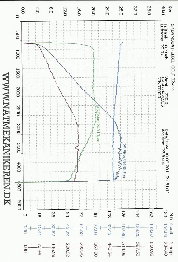

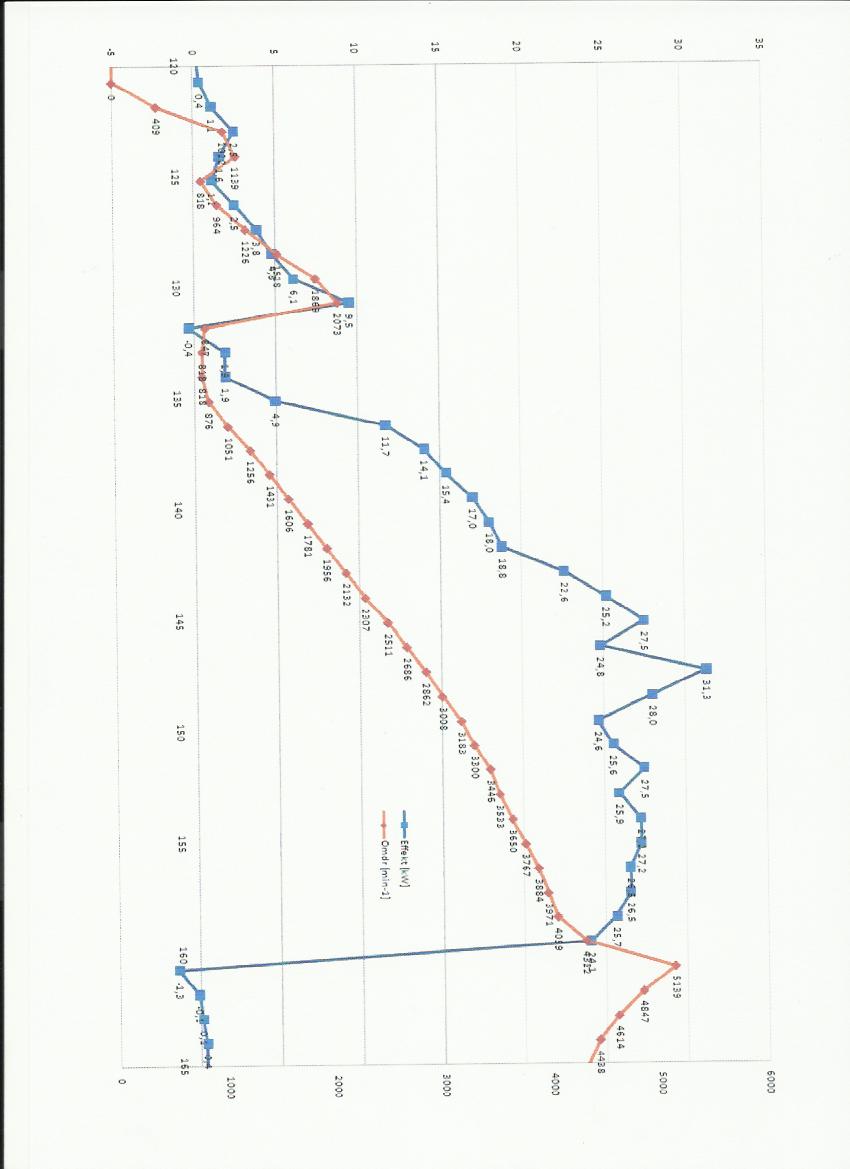

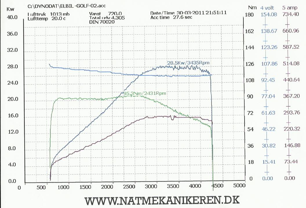

Så lykkedes det endelig,at få lavet lidt test på en elbil
bilen er en golf monteret med en 110 volt elmotor og en traditionel 5 trins pologearkasse,motoren kunne køre op til ca 5500 rpm.og der var den originale modifeserede omdræller ,som jeg brugte til aftastning af rpm.som jeg plejer at gøre, så momentet er rimeligt nøjagtig
den første kurve,er hvad der blev logget af watt forbrug på motorstyringen,den logger 1 gang pr sekund
den 2. kurve er hvad jeg på rullerne målte af KW og NM. derudover er der logget volt og amp, dette er gjort ved,via elektronik at konvetere disse til 0 til14volt analoge signaler
Mit rullefelt måler nok ikke helt ved siden af,da jeg loggerca 295 amp og 100 volt på topeffekten altså ca 29,5 kw

så er de vendt så det kan læses

hej OTTO, er der alm kobling i sådan en bil? kunne den ikke have været rullet fra mindre omdrejninger? moment kurven ligner lidt det jeg hade forestillet mig...

Helt traditionel kobling og gear,om jeg kunne have startet målingen tidligere ved jeg ikke ,jeg sætter lige rullerne igang i 2. gear derefter 5.,
målingen starter ved 15 kmt.
