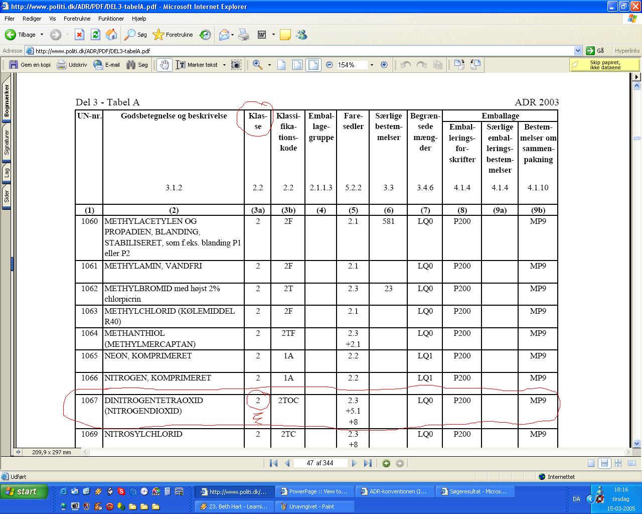

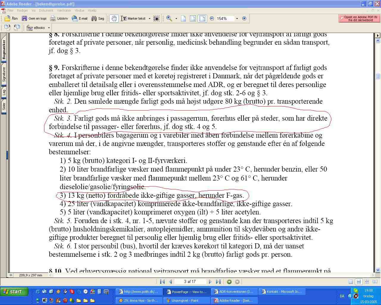

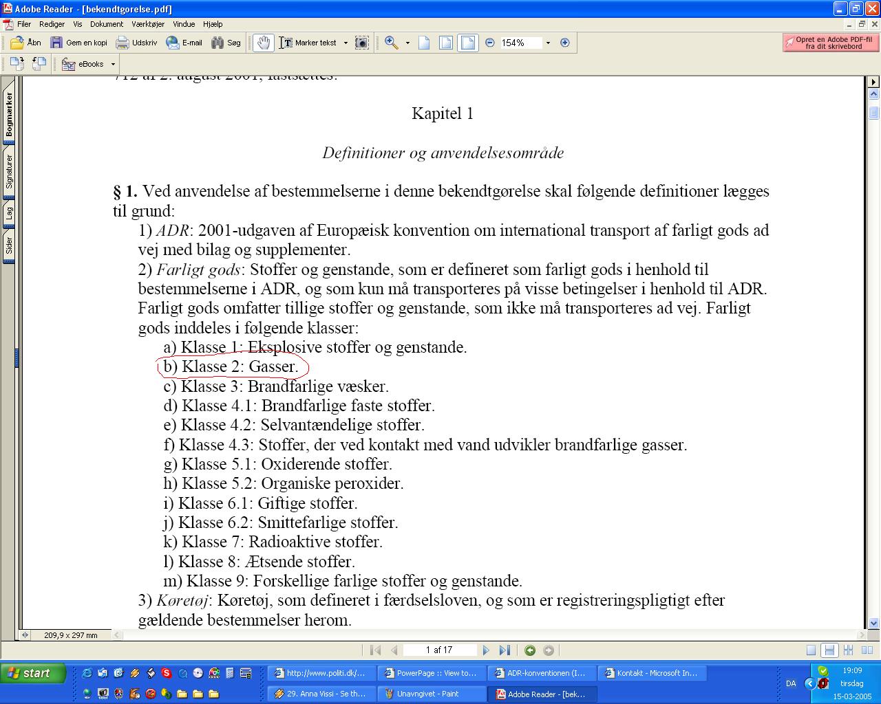

Gevinst .. talte 1 time med to forskellige hos F-styrelsen ! den første om transport af farlig gods ! man må som privatperson transpotere netto 13 kg fordråbede ikke giftige gasser uden at have farlig gods certifikat dvs. N2o er i klasse 2=gasser ifølge ADR bekentgørelse om vejtransport af farligt gods §1 og §9 så er der jo ingen problemer i at fx have en 10 punds flaske i bilen bare den er ifølge § 9 stk 3 ikke er i kabinen og slangen trækkes frem til motor udenfor kabinen ...

Filkommentar: Nitrogendioxid klasse
Nitrogendioxid klasse.JPG [ 213.13 KiB | Vist 1234 gange ]
Filkommentar: ADR bekentgørelse om vejtransport af farligt gods
adr 1.JPG [ 202.74 KiB | Vist 1217 gange ]
Filkommentar: ADR bekentgørelse om vejtransport af farligt gods2
adr 2.JPG [ 231.73 KiB | Vist 1235 gange ]

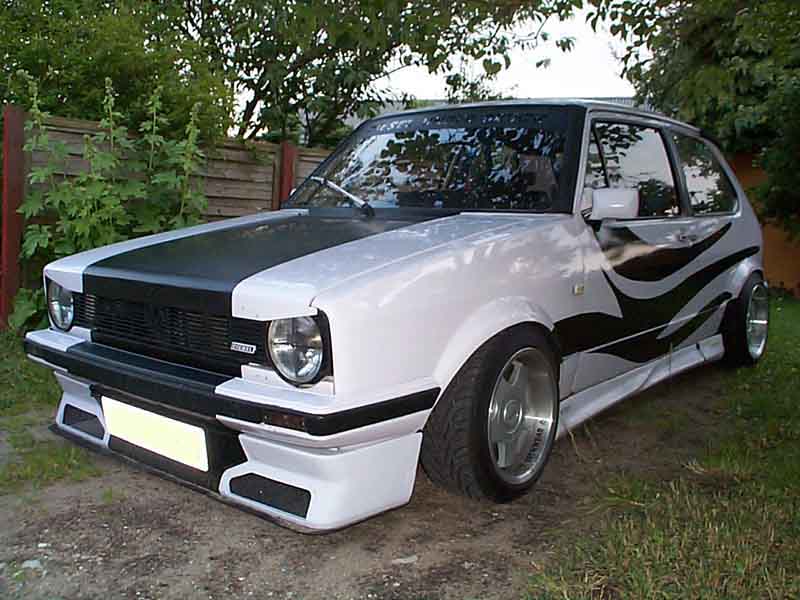

Jeg er kun blevet rykket ind 2 gange i Golfen, men de har fulgt efter mig utallige gange i lang tid, tror sku de tjekker mere nr. plader end vi regner med for de smutter tit igen, begge gange de har ville snakke har de givet op, fordi jeg kan bevise det hele i papir form. alt synet og på ført som konstruktive ændringer.. så det samme med et N2O system papirene med så du kan vise dem det hele så de ikke skal stå og gætte og blive sure :shock:
Filkommentar: Mappen
DCP01412.jpg [ 38.77 KiB | Vist 1262 gange ]
Filkommentar: Konstruktive ændringer
DCP01414.jpg [ 33.95 KiB | Vist 1262 gange ]
Filkommentar: Golf 1 GTD
DCP01258.jpg [ 77.66 KiB | Vist 1270 gange ]
