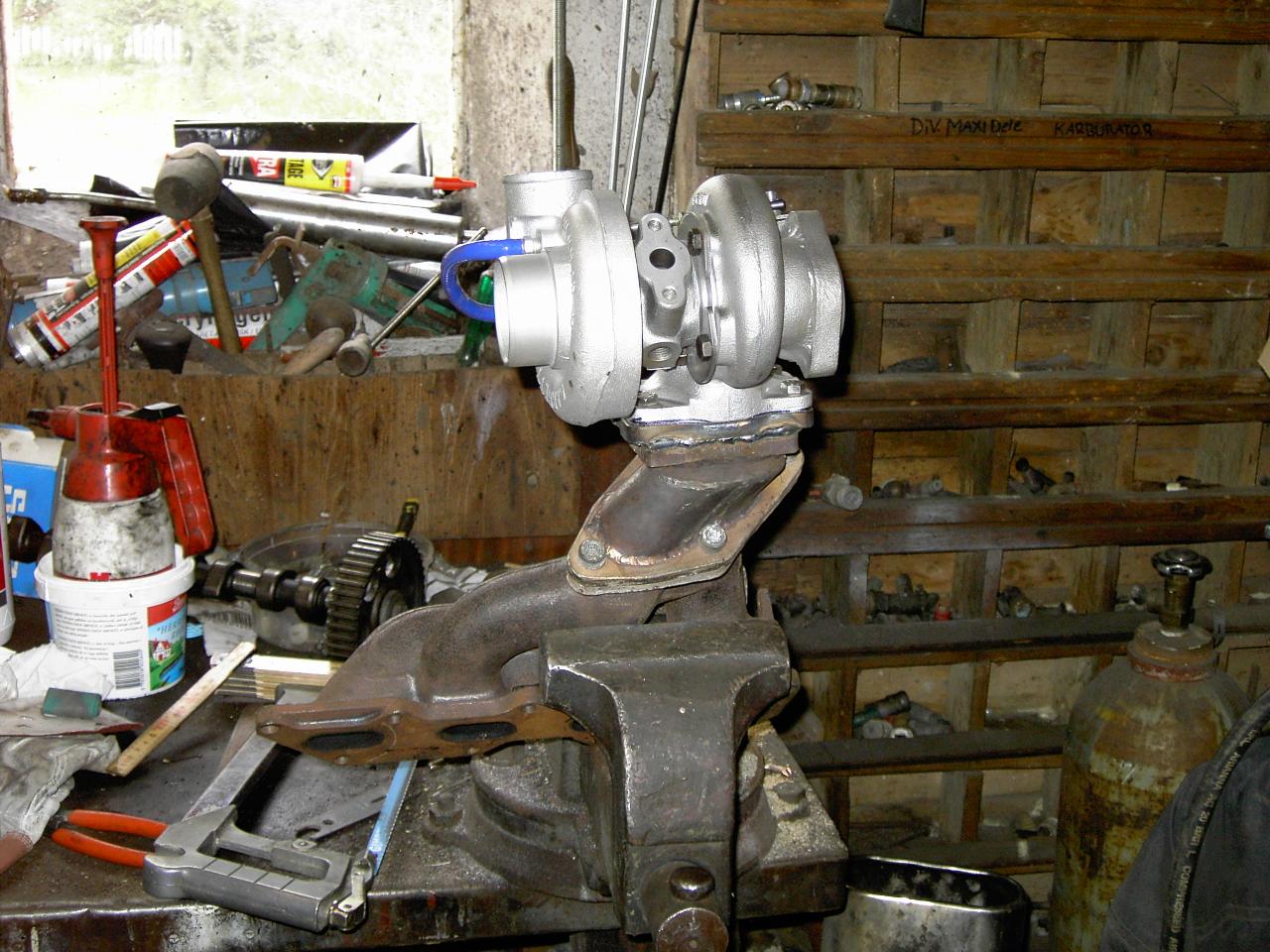

hvor hårdt skal skruerne være strammet ? til udstødningeshuset ? synes ikke de er strammet så hårdt ?? kan de havde noget med olie udslippet at gøre?

Prøv om der er slør i langsgående retning i akslen...der må ikke være slør..

der er ingen slør over hovedet.

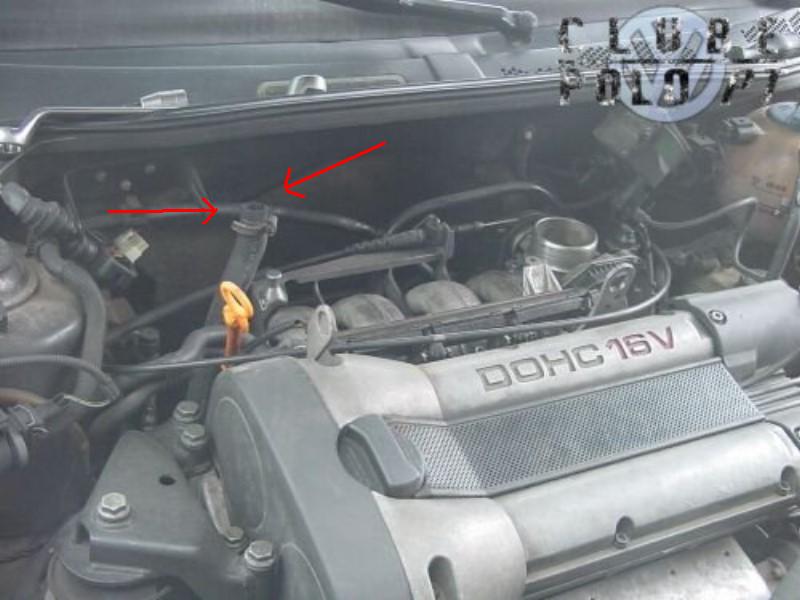

Lige noget andet...
hvad har du gjort med slangen fra dit topdæksel/blok til Indsugnings manifold...? (Krumtap udluftning)
Hvis du ikke har ændret på noget her...
Risikerer ud at ved ladetryk at motoren ikke kan komme af med udluftningen...
og motoren i stedet ender overtryk...
her vil den også gnaske din turbo...
og evt div pakninger i motoren vil blive ret belastet..!!
Nemmeste løsning... lad den gå i det fri.. med lille filter på..!!

Personligt er jeg ikke tilhænger af at lade krumtapsudluftningen lufte ud atmosfærisk. Jeg har sat en slange på studsen og ført den til indsugningen ved turboladeren.. alt andet lugter da giftigt!
Vh. Anders
