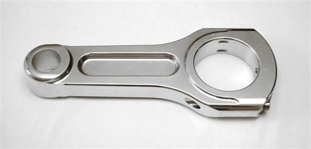

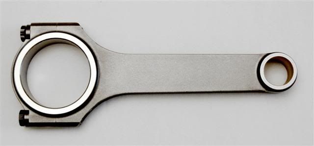

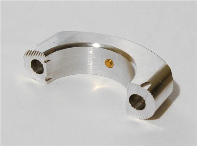

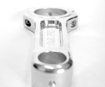

det der med mærker er sgu lidt en svær ting, det er nemmere med stempler,
jeg fandt et firma v. navn R&R PERFORMENCE
her et par billeder:
det ku måske også være en mulighed med alustænger eller hva?

Ser sku nice ud, har foriøvrigt selv sådan et sæt alu stænger på vej hjem fra USA, men kender ikke firmaet...
ja jeg syns ogs man får sån en kvalitetsfornemmelse af de billeder men mon de er lige så stærke som stålstængerne??

der er ikke nogle bøsning i toplejet på de alustænger, hvorfor mon ikk det?
jeg tror ogs at på mange måder er alustænger stærkere da alu jo er et meget sejt materiale i modsætning til støbegods, hvad mener i??
skal du køre fra flokken skal der stå BMW på blokken...
Alustænger ewr fine til en TF motor fordi de pr natur dæmper den mekaniske påvirkning.
Støbegods i plejlstænger....arh, nu er det jo ikke sprødt gods som feks en motorblok vi snakker om her! Stålstænger betydeligt bedre i en gademotor. Til drag er alu bedst.
Alu har en højst uheldig egenskab: Udmattelse over tid.
